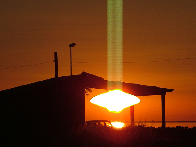

MessaggioInviato: Sab 15 Gen, 2005 5:56 pm    Oggetto: Rispondi con citazione
E' Capitato anche a me, succede con il sole orizzontalmente alla macchina, stò cercando di identificare il problema. Cmq la macchina non è guasta.vedi foto allegata
Cmq se non volete danneggiare il sensore non usate tempi di posa lunghi per foto del genere....

Forse ho capito il problema, se mettiamo la messa a fuoco in multi calcola la media della luce totale per cercare di dare un esposizione totale corretta non prevedendo forse che anche se l'immagine ha un'alta percentuale di ombre e toni medie la piccola percentuale di luce (prodotta dal sole) e molto forte per il ccd.
Se regoliamo le messa a fuoco su spot e centriamo verso il sole cambiando tra f e posa forse non lo farà più....
Appena ho un pò di tempo farò delle prove e appena ho una soluzione certa la posto quì
