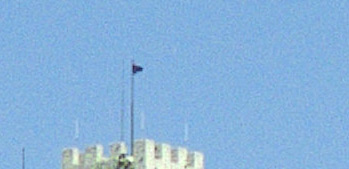

una domandina che mi potrei rispondere solo con la pratica:
fino a che punto la stampa delle foto "assorbe" il rumore? cioè se per caso c'è del rumore ed applico un filtro questo fino a che si deve spingere, per avere poi alla fine unfa foto bella nitida e non rumorosa?
s5600
Filip
Iscritto: 14 Lug 2004
Messaggi: 13724
MessaggioInviato: Mar 20 Feb, 2007 1:30 pm    Oggetto: Rispondi con citazione
Dipende molto dal formato della stampa.
Per darti un'idea, nel allegato c'è un piccolo crop di un'immagine vista al 100%; l'immagine da cui ho preso il crop, è stata stampata su un 20x30 e la grana si vede appena. Solo guardando la foto da molto vicino e con occhio critico si riesce a notarla.
 Dimensione:  17.07 KB
 Visualizzato:  File visto o scaricato 6704 volta(e)
Bandit
Iscritto: 29 Giu 2005
Messaggi: 744
MessaggioInviato: Mar 20 Feb, 2007 2:46 pm    Oggetto: Rispondi con citazione
quindi se stampo ad una dimensione + grande, si vede di + o di meno il rumore?
s5600
Filip
Messaggi: 13724
MessaggioInviato: Mar 20 Feb, 2007 3:24 pm    Oggetto: Rispondi con citazione
Quanto più grande è il formato, tanto più viene ingrandito il dettaglio (grana compresa) Mah mi pare ovvio.
Bandit
Messaggi: 744
MessaggioInviato: Mar 20 Feb, 2007 3:27 pm    Oggetto: Rispondi con citazione
ok ok, avevo in mente una specie di "spalmatura del rumore" con dimensione + grande. ok ok. mi trovo Ok!
s5600
