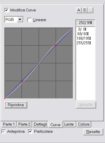

allora, io cercando di ridurre una sovraesposizione opero utilizzando la funzione esposizione diminuendo l'EV, pero quando voglio dare un leggero contrasto, gia con +1, l'immagine torna sovraesposta!

Il contrasto enfatizza le ombre e le luci togliendo sfumature e riducendo la gamma dinamica. Puoi agire in due modi per risolvere il tuo problema:
1) Prima contrasta e poi lavora con l'esposizione.
2) Al posto della funzione "Contrasta" usa le curve modificando la linea obliqua in una leggerissima S.
....leggerissima S.
 Dimensione:  37.31 KB
 Visualizzato:  File visto o scaricato 2748 volta(e)

MessaggioInviato: Sab 19 Mgg, 2007 6:55 am    Oggetto: Rispondi con citazione
grazie flip, non ci avevo proprip pensato Surprised
trai 2 preferisco di più le curve.
ma gli assi del grafo che stanno a rappresentare? cioè dove sono il bianco ed il nero, il chiaro e lo scuro?
s5600
Filip
Iscritto: 14 Lug 2004
Messaggi: 13724
MessaggioInviato: Sab 19 Mgg, 2007 2:00 pm    Oggetto: Rispondi con citazione
La parte alta lavora le luci, verso sinistra le aumenta e verso il basso le diminuisce.
La parte bassa lavora le ombre,verso l'alto le schiarisce e verso destra le scurisce.
In "Digital imaging" (ex Fotoritocco) se ne è parlato spesso; questa è una delle discussioni fatte http://www.photo4u.it/viewtopic.php?t=191998
