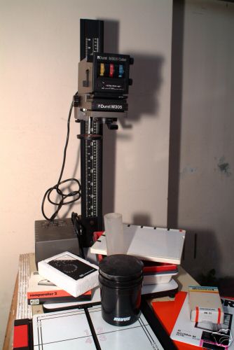

ho visto adesso (mi sembra) una bazza un durst M305 color con vari atrezzi tra cui un esposimetro da CO e altrocon obiettivo componar 50/2.8 a 200€ cosa ne pensate????????? Diabolico Diabolico

MessaggioInviato: Ven 19 Gen, 2007 9:05 pm    Oggetto: Rispondi con citazione
invio una foto

guardando le foto mi sembra che sia in ordine e mi invoglia il fatto che ci sia anche altro materiale voi che diteeeee

allora l'M305 èa luce diffusa quindi pu morbida? dico una boiata se con la carta multigrade e i filtri posso comunque contrastare la fot anche con la luce diffusa? forse ho detto una boiata LOL

Diciamo che come contrasto c'azzecchi ma non ottieni lo stesso tipo di immagine. La grana secca e spigolosa e i dettagli taglienti sono una prerogativa del condensatore; con la luce diffusa ottieni immagini non meno definite ma sicuramente più dilatate (spero di aver azzeccato il termine).
Comunque ti garantisco che se riesci a parificare esattamente il contrasto le differenze sono visibili solo ad un occhio esperto e la diversa impronta sarebbe labilmente apprezzabile solo a livello emozionale.
L'ideale sarebbe averli entrambi.

grazie della delucidazione comunque ho appena preso un M305 color a 200 comrese le spese di trasporto volendo avrei gia un vecchi meopta a condensatore pero non ha il cassetto portafiltri Come si puo fare? Trattieniti Diabolico
