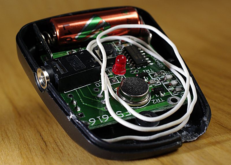

Come promesso a Manna, ecco la foto della modifica che ho fatto io:
- cavo del telefono (3x0.6 rigido... uno dei 3 Wink ... avevo letto che vanno bene anche i cavi di rete);
- 1/2 lunghezza d'onda meno la lunghezza dell'antenna incorporata (ora non ricordo quanti cm, ma su uno qualsiasi dei tutorial la si trova);
- saldto alla fine dell'antenna di cui sopra;
- arrotolato il tutto all'interno dello scatolo del trasmettitore.
Ora non canna un colpo Wink
Avevo provato anche ad arrotolare l'antenna attorno ad una matita (il buco in basso a dx era per farla uscire), ma faceva solo del gran casino (scatti a caso, missfire, etc.).
Spero sia utile.

bene bene, grazie Teo Ok! ...ho appena rimediato il filo del telefono bianco/rosso Smile ...di tanti elettronici che girano qui da me (e son tante le ditte...) il telefonista amichetto mi mi ha trovato sto benedetto filo...
avevo intenzione di mettere anche quell'antennina tozza da 1/4 d'onda ma pure qui duemila teorie... sembra acquistabile chissa dovo...mah!...non ci son piu le GBC di una volta....
Visto che funge pure arrotolata dentro, mejo...
vi faro' sapere come andra'---ora devo trovà un benedetto saldatore....
Bella Teo!...grazie...

...ho appena finito di operare... MODIFICA FATTA. Surprised
