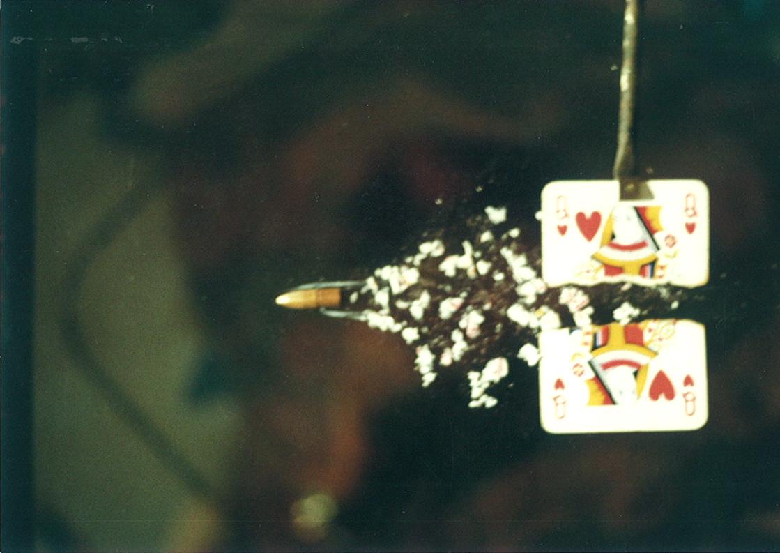

Ehm... scusate se rispolvero questo thread...
E' una cosa del genere che cercavate?
O la canna della pistola (in questo caso si tratta di un fucile militare) deve essere per forza visualizzata?
Scusate inoltre la scarsissima qualità dell'immagine... l'ho scansionata in ufficio pochi minuti fa da una foto 10x15, stampata 18 anni fa da negativo.
Lo so... è fuori fuoco, è bruciata, è senza neri ne contrasto...
Ma non ha subito alcun intervento in post produzione, nè ora nè 18 anni fa...
Naturalmente lascio che vi scateniate... e poi vi dico come l'ho fatta.

Killing the Queen
 Dimensione:  85.27 KB
 Visualizzato:  File visto o scaricato 4037 volta(e)

Se la hai fatta tu 18 anni fa ed e` una scansione non fa mica schifo, a parte il problema del fuoco che e` puntato su un punto differente da quello della carta il proiettile e` fermo, ed e` questo quello che conta. Inoltree inquadrando questa scena volevi evidenziare e dare importanza alla carta che viene divelta dal proiettile, non dal proiettile che esce dalla canna, avresti dovuto inquadrare la canna.
Per essere tutto casalingo e per la difficolta` della situazione complimenti, davvero. Ok!
Vuoi sapere come la hai fatta? a parte aver messo male a fuoco, hai scattato in open flash con un flash manuale a piena potenza, avendo cosi` il lampo piu` breve possibile. Per la sincronizzazione magari hai attaccato il contatto sincro del flash al grilletto.
O sono un grande oppure ho scritto una gran CAXXATA.
Giusto?

Eh eh eh
La foto è un vero schifo.
L'avevo fatta per una prova... in quel periodo mi dilettavo a sperimentare...
Bicchieri rotti, palle di piombo che sfondavano lastre di vetro, spruzzi congelati dai flashes...
E questa cosa qua del proiettile sparato... che è venuto una schifezza e che non ho più riprovato a rifare.
Si, il fuoco è totalmente sballato e l'illuminazione troppo forte, ma avevo una macchina e flash manuali e a quei tempi il TTL era per eletti.
Riguardo la "tecnica"... non ci siamo ancora. Smile
Forse la soluzione sta nella tua firma... c'è sempre qualcosa dietro Very Happy

MessaggioInviato: Mar 11 Nov, 2008 5:28 pm    Oggetto: Rispondi con citazione
Sensore acustico? (cioe' microfono Very Happy )
Ma ....hai anche flashato? Dallo sfocato alle spalle .....avrei detto di no Smile

MessaggioInviato: Mar 11 Nov, 2008 11:39 pm    Oggetto: Rispondi con citazione
Provo a indovinare.
Lastra di vetro su cui è poggiato il proiettile e carta fatta a coriandoli.

MessaggioInviato: Mer 12 Nov, 2008 1:31 am    Oggetto: Rispondi con citazione
...io ho letto di trigger a fotocellula infrarossa con un flash molto veloce e ovviamente posa B.

MessaggioInviato: Mer 12 Nov, 2008 10:01 am    Oggetto: Rispondi con citazione
Bravo Cosimo!!! Ok!
E' proprio così...
E' questo "quello che c'era dietro": una semplice lastra di vetro, con proiettile, carta strappata con bordi bruciacchiati (anche se non si vedono), finto supporto per la carta e... coriandolini della carta strappata...
e due fili di crema per il viso per "simulare" le turbolenze attorno al proiettile.
E la canna? Nessuna canna di fucile... (a quei tempi le "canne" che circolavano erano altre) Mandrillo
Ecco perchè ne ho fatta una e non ho più ripetuto l'esperimento.
Sarebbe stato come cercare di prendere in giro chi guarda la foto Smile
Ah... lo sfocato e la sovraesposizione erano intenzionali... dovevano testimoniare "la difficoltà" nel fare una foto del genere.
Per fortuna ho smesso subuito con questo genere di cose Smile
Ciao... e scusate l'intromissione "scazzona" in un thread serio Imbarazzato

MessaggioInviato: Mer 12 Nov, 2008 10:32 am    Oggetto: Rispondi con citazione
In effetti stamane mentre venivo al lavoro ci pensavo, e quella foto mi sembrava poco autentica, come se l`avessi gia` vista da qualche parte...
poi riflettevo sul flash utilizzato, sulla velocita` troppo "buona" del lampo per bloccare il proiettile e qualche dubbio ho iniziato ad averlo.
In effetti c`e` sempre qualcosa dietro....
