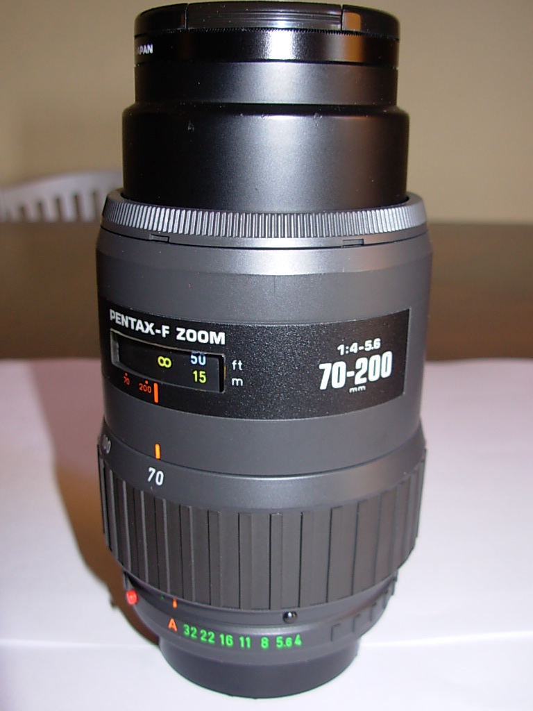

Sareste in grado di dirmi se le seguenti ottiche sono utilizzabili con la Pentax Kx e se si quali in totale automatismo tipo autofocus come le ottiche vendute con tale macchina:
Pentax F-zoom 70-200 f1:4-5.6

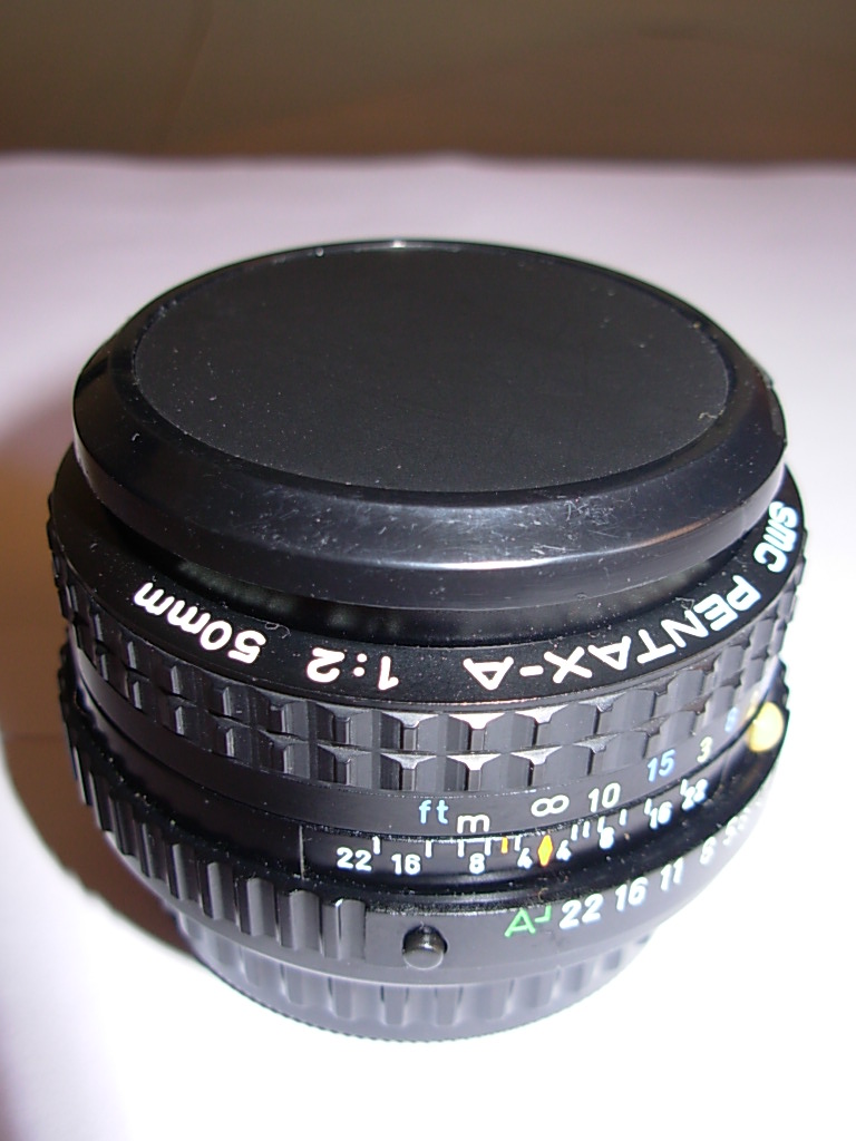

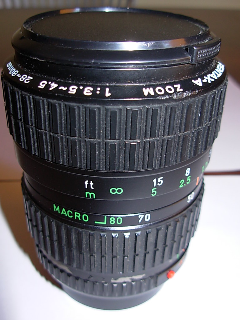

Scusate Ho fatto un po di confusione ad allegare le foto al topic in corso;ora allego le altrefoto.
Nel topic e in qualche recensione nel web ho comunque letto che sono utilizzabili quasi tutte le ottiche Pentax (anche quelle a vite) ma vale la pena utilizzare tali ottiche anche se vecchie oppure la qualità dell'ottica ( a me interesserebbe soprattutto la 70-200mm) è talmente scarsa per la tipologia di macchina che non vale la pena neanche utilizzarla.
Se possono essere utilizzate, anche per queste ottiche vale il discorso della moltiplicazione x1.5 della lunghezza della focale ess. il 50 diventa un 75 mm.
Scusate la mia totale ignoranza sull'argomento e soprattutto spero di non aver scritto su un post che non doveva essere utilizzato.
Pentax A f1.2 50mm

Pentax A zoom f1:3.5-4.5 28-80mm

Con lo zoom 70/200 non perdi nessun automatismo gli manca solo il trattamento smc
foto e pareri utenti Penatxforums
http://www.pentaxforums.com/lensreviews/Pentax-F-70-200mm-F4-5.6-Zoom-Lens.html
I secondi due, portando la ghiera del diaframma nella posizione A, hai tutti gli automatismi tranne l'autofocus.
Non è la focale che cambia ma l'angolo di campo equivalente. Su una reflex con sensore a formato ridotto, un 50mm avrà l'angolo di campo equivalente di uno da 75mm montato su una fotocamera a formato pieno.

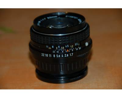

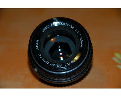

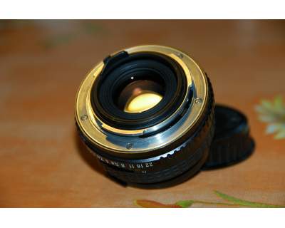

Ho letto tutto il 3D e volevo chiedervi (per conferma) se il 50m F1.7 solo manuale posso usarlo con la Kx; sotto riporto le foto di quello che vorrei prendere cosa ve ne sembra come stato d'usura?
Se non ho capito male imposto il diaframma sulla ghiera dell'obiettivo, l'esposimetro funziona ancora perchè è TTL, imposto i tempi sulla macchina, focheggio e click MA prima devo impostare nel menu (ultimissima voce) la possibilità di scattare anche se la ghiera dei diaframma non è su auto.
P.S. La Kx non ha la "funzione diaframmi" oltre il tasto ON
Si può utilizzare in modalità M o Av ( ma ti permetterà di scattere solo a T.A indipendentemente dal diaframma impostato sulla ghiera dell’obbiettivo)
Devi anche programmare il tasto verde per l’utilizzo nella modalità M, dai un occhiata al manuale.
