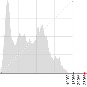

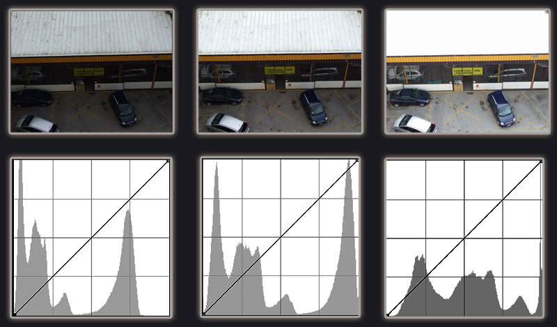

Ancora una volta quoto mauriz, però aggiungo qualche precisazione sperando di non fare peggio.
Questione Gamma Dinamica: normalmente per gamma dinamica si intende proprio la latitudine di posa, che viene espressa in stop, cioè, in parole molto molto povere, queal è la massima differenza di luminosità fra la massima luce registrabile e la luce più debole registrabile, senza saturare i sensosi, sia da una parte che dall'altra. Essa si misura in stop, misura che indica il raddoppio dell'intensità luminosa.
Quindi, più che gamma dinamica, il termine corretto sarebbe appunto latitudine di posa.
É vero che se il sensore riesce a catturare una maggiore latitudine di posa, riesce a restituire un maggior numero di sfumature, in particolare sui soggetti che altrimenti sarebbero bruciati, ma questo non è detto e dipende anche da altri parametri, quali contrasto, saturazione ecc. Comunque, normalmente, la quantità di sfumature l'ho sentita chiamare gamma tonale.
Al di la di questi termini, esprimere la agmma dinamica in "%" è solo un modo relativo di esprimerla. Ovvera la S100Fs al 100% avrà una certa latitudine di posa, che è diversa da quella della F200EXR e anche da quella della S5pro. Le misure successive (200%-300%...) indicano un aumento di latitudine di posa, quindi di capacità di sopportare grandi differenze di luminosità senza saturare, rispetto al 100% di quel specifico sensore.
Cioè, se la S5 ha 12stop di gamma dinamica al 100%, al 200% riesce a sopportare il doppio della gamma dinamica, ovvero, essendo che uno stop rappresenta proprio il raddoppio della luminosità, 200%->13stop; 400%->14stop ed un ipotetico 800%->15stop (che nella S5 non c'è).
Una ipotetica macchinetta che ha al 100% 7stop di latitudine di posa avra: 200%->8stop; 400%->9stop...ecc..
Per questo sarebbe bello confrontare la nostra F200EXR con altre macchine per avere un'idea, oltra all'incremento in se che può avere, come si piazza rispetto ad altri modelli.
venendo alle tre immagini che ho visto nell'altro post, realizzate con fotometria diversa, giustamente esse restituiscono tre esposizioni diverse, ma la latitudine di posa del sensore non cambia. Cambia invece come viene scelta l'esposizione e come quindi venga dato peso più alle alte luci o alle basse luci. Cioè viene cambiata la distribuzione dell'istogramma all'interno delo stesso numero di stop disponibili per la gamma dinamica, non l'estensione dell'istogramma.
Ci si può rendere conto di questo guardando l'allegato dove ho fatto una veloce comparazione delle tre immagini. Cambia la distribuzione dell'istogramma uno più centrale, l'altro più a sx, l'altro più a dx.
invece nell'altro allegato, si vede come dovrebbe cambiare un istogramma al variare del parametro DR. L'istogramma è relativo ad una foto fatta con la S5 con gamma dinamica impostata > del 100%. (le righette rosse sono indicative e non in scala). Aumentando il DR, la camera mi legge come prima le basse luci, ma ha una maggiore capacità di lettura alle alte luci, cioè riesce a spostare a sinistra il limite dell'istogramma.
Ecco perché, come diceva mauriz, se la scena da ritrarre è piatta, con pochi contrasti, aumentando la gamma ninamica adirittura avrò ancora meno contrasto, quindi anche la gamma dinamica bisogna saper dosarla.
Ora ho detto che si ha l'estensione della gamma dinamica estendendo l'istogramma verso sinistra, questo perché, a spanne, sapendo che i sensori fuji fanno questa estensione prendendo dei pixel e riducendo la quantita di luce che essi acquisiscono, questo si riflette in una maggiore capacità di lettura delle alte luci, quindi il punto a destra dell'istogramma non si muove.
Potrebbe anche essre che quando si attiva la gamma dinamica, la macchinetta sapendo che ha a disposizione un "istogramma pi ampio" si permetta il lusso si sovraesporre in modo da centrare di più lesposizione nell'istogramma esteso, altrimenti succede come nell'istogramma di figura 2 che l'ultima parte dell'istogramma verso sx resta vuota, e questo si traduce in un peggiore sfruttamento delle sfumature che la camera potrebbe restituire.
Per questo motivo, spesso io con la S5, se aumento la gamma dinamica, sovraespongo un pochino (il tutto sempre a seconda della situazione, di dove sono le luci, se sono diffuse o meno,...)
