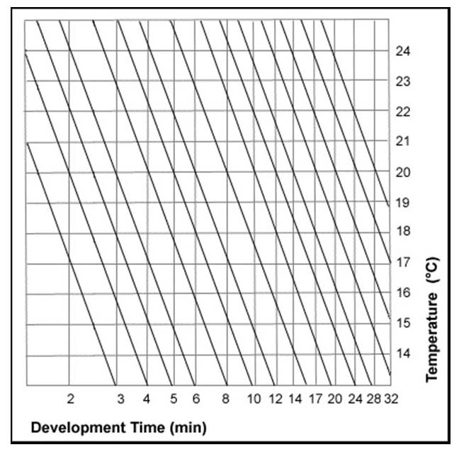

Drakin ha scritto:
Se deve stare 2'' in uno sviluppo a 20° se il mio raggiunge i 24° quale sarà il nuovo tempo?
Probabilmente sui bugiardini degli sviluppi trovi le indicazioni .....ma personalmente ritengo che il lavoro in CO sia soprattutto esperienza. io guardo la stampa mentre sviluppa e mi accorgo quando i neri sono giusti ....e tiro fuori il foglio pochi secondi prima. Per eventuali stampe seguenti uso il metodo fattoriale che IMHO funziona discretamente bene. Lo trovi descritto sul solito "La Stampa" di Adams.
In parole povere fai tutto il procedimento partendo non da 20° ma da 24°? E non ci sono conseguenze per la pellicola? Se così fosse perchè questa fissa dei 20 quando anche 4 ° in più non cambiano la vita?
Non c'e' "la fissa" ...i 20° sono una convenzione per il calcolo dei parametri. I produttori consigliano di non andare oltre un certo intervallo di temperature ....ma questa è altra storia. I 24° rientrano nell'intervallo.

Giovanni.Santangelo
Iscritto: 17 Gen 2006
Messaggi: 1870
Località: Airola (BN)
MessaggioInviato: Mer 30 Dic, 2009 11:32 am    Oggetto: Rispondi con citazione
Forse potrebbe essere utile.
Ciao.

MessaggioInviato: Mer 30 Dic, 2009 12:46 pm    Oggetto: Rispondi con citazione
per essere precisi, se la temperatura varia, si dovrebbe fare l'integrale. La tabella riporta i tempi a temperatura costante.
Se inizi a 20 e dopo qualche minuto misuri 22°C... la tabella la puoi usare al limite come traccia e basta. Ma la curva da integrare e' da calcolare per punti.

.oesse. ha scritto:
Carta
Parto con i chimici a 20°C e se la temperatura va oltre i 24°C, vasche a bagno maria. Anche se nella carta ho notato che la temperatura influisce sulla velocita' del rivelatore, puoi sempre tirarala fuori 20 secondi prima.
.oesse.
Purtroppo non sono ancora in grado di effettuare valutazioni ad occhio sui neri alla luce rossa, quindi speravo ci fosse una tabella simile a quella messa da Giovanni (in realtà io uso questa http://www.ilfordphoto.com/Webfiles/2006210208211880.pdf che trovo più comoda ed immediata), per le carte. Però immagino dovrò farme le ossa provando e riprovando.
Per la temperatura delle bacinelle, purtroppo per esigenze di spazio non mi è possibile metterle a bagnomaria (sono già abbastanza grandi).
