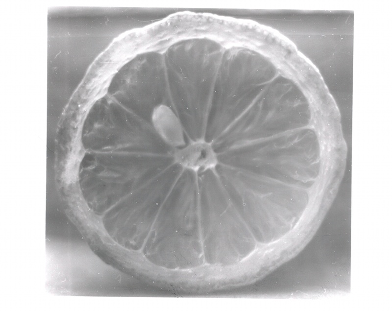

Per la vostra delizia posto anche la quarta stampa
 Dimensione:  98.62 KB
 Visualizzato:  File visto o scaricato 1161 volta(e)

Un po più di contrasto e ci sei quasi.

Grazie dell'incoraggiamento, ma ancora non ci sono!
Ho fatto 15 stampe, in nessuna ho ottenuto il contrasto che volevo.
