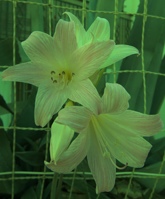

lucky
Iscritto: 16 Ott 2005
Messaggi: 77
Località: Napoli e dintorni
MessaggioInviato: Sab 19 Nov, 2005 2:57 am    Oggetto: Rispondi con citazione

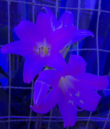

chiedo scusa, ma invogliato dalla discussione ho appena finito di scaricare dal sito l'ultima versione free disponibile di Raw Shooter Essential 2005 (la 1.1.3 built 15), e concordo con quanto avete detto tutti sulla bonta' del programma, che trovo certamente piu' funzionale del Digital Photo Professional 2.0.3.7 di Canon, almeno nella gestione dei file .CR2 della Canon 20D, con i quali funziona perfettamente. Ho pero' provato ad aprire due cartelle di NEF (sia della D50 che della D70s) ed ho constatato una cosa molto strana: appena entro nella cartella, il programma visualizza subito la striscia con i thumbnails (e li visualizza correttamente...) poi giunto all'ultimo thumbnails incomincia a generare a ritroso le anteprima (quelle che si vedono in miniatura a destra dello schermo, tra il cursore Color noise suppression e l'istogramma, e piu' in grande al centro dello schermo una volta che ho selezionato l'immagine su cui lavorare) solo che mano a mano che procede i thumbnails virano i colori e diventano quelle cose strane che allego. Dopo di cio' anche se clicco sull'immagine non cambia nulla. Per riportare l'immagine ai colori originali, devo effettuare un bilanciamento del bianco (magari con l'opzione Auto White Balance) e cosi' ottengo la corretta visualizzazione della foto. La cosa curiosa e' che, facendo riferimento agli esempi allegati, i due scatti sono stati effettuati in sequenza sullo stesso soggetto, e senza cambiare nessuna impostazione tra l'uno e l'altro, eppure uno e' verde e l'altro e blu.....
Escludo che si tratti di difetti dei NEF in quanto sia Nikon Capture che Camere Raw li aprono e li visualizzano correttamente.
Poiche' ho gia notato che con i NEF anche il PICASA2 fa cose strane, e visualizza le anteprime (non tutte pero, alcune stranamente sono corrette ....) con viraggi simili, vorrei sapere se la cosa capita anche a qualcun'altro oltre a me.....
Generalmente questi problemi sono causati da un non perfetto supporto del programma al modello della fotocamera, ma non ho visto nessuna possibilita' nel programma di caricare settaggi dedicati. Questi problemi capitano anche nella versione a pagamento ???
Grazie anticipatamente per le eventuali risposte.
lucky
Messaggi: 77
MessaggioInviato: Sab 19 Nov, 2005 2:59 am    Oggetto: Rispondi con citazione
aggiungo i file di esempio
 Dimensione:  64.94 KB
 Visualizzato:  File visto o scaricato 987 volta(e)
 Dimensione:  68.8 KB
Balza
Iscritto: 13 Dic 2004
Messaggi: 9157
MessaggioInviato: Sab 19 Nov, 2005 3:17 am    Oggetto: Rispondi con citazione
Stando alle specifiche ufficiali Pixmantec tra le macchine supportate dalla versione Essential non compaiono ne la D50 ne la D70s (solo la D70 "liscia"). Prova a scaricare la versione demo della Premium per vedere se con quella è tutto ok... Wink
