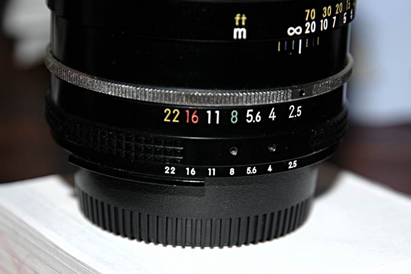

Ho provato a guardare il mio per il problema dei diaframmi e continuo a non capire...
Provo ad allegarti un paio di immagini così vedi se riesci a capire qualcosa di più del tuo...
La prima mostra l'anello dei diframmi con il bordo che regola l'accoppiamento esposimetrico, quell'intaglio in teoria dovrebbe essere fatto con una certa precisione per assicurare che tutti i rapporti siano rispettati...

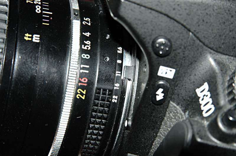

La seconda foto mostra un 105/2.5 montato sulla D300, lì dove avviene l'accoppiamento alla levetta del corpo macchina. In quella foto il diaframma è a f2.5, man mano che lo si chiude la levetta viene spostata verso l'alto e questo dice al corpo di quanto il diaframma è chiuso rispetto alla massima apertura...
Nel tuo caso le cose funzionano come nel mio?
Anello dei diaframmi del 105/2.5...

Accoppiamento esposimetrico a tutta apertura...
