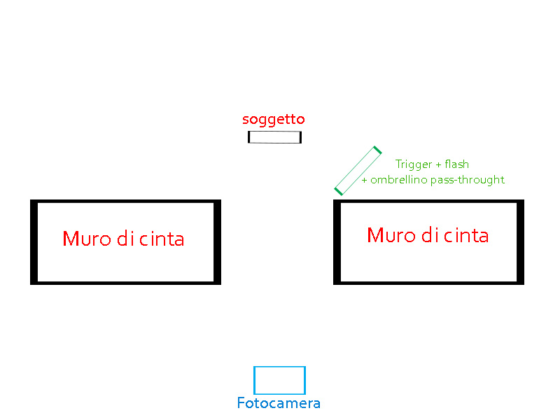

Non vi ho raccontato l'ultima... ho dei trigger yongnuo yn622C, volevo fare qualche scatto subito dopo l'ingresso al nuraghe, quindi ho piazzato l'ombrellino con stativo, trigger e flash dietro il muro di cinta (blocchi di pietre con spessore oltre 40cm, forse anche 50cm), io mi trovavo all'esterno, ma comunque in prossimità in quanto volevo scattare alla focale di 50mm.
Non ci crederete... il segnale radio del trigger veniva interrotto dalle pietre del muro di cinta. Non sto scherzando!!! Very Happy

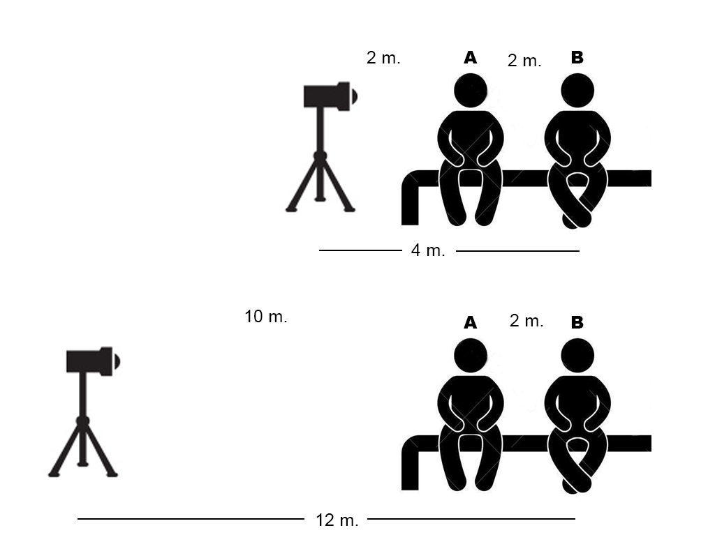

Siamo tutti d'accordo che l'intensità luminosa è legata all'inverso del quadrato della distanza tra sorgente luminosa e soggetto.
Quindi ad esempio se la distanza flash-soggetto è 2 m. e uso f/11, raddoppiando la distanza a 4 m. l'intensità del flash diventerà un quarto, cioè userò f/5,6. Perdo due stop.
E fin qui non ci piove...
Questo principio deve essere tenuto in conto soprattutto quando si usa il flash lateralmente su un soggetto che copre un campo molto ampio, ad esempio una foto di gruppo.
Ho incollato qui sotto una slide che ho usato in una formazione.
Immaginiamo che la distanza tra i due soggetti A e B sia 2 m.
Nel primo caso il flash è a sua volta a 2 m. da A. Quindi a 4 m. da B. Cioè B è al doppio della distanza dal flash di A.
Quindi tra A e B il rapporto tra le due distanze è 1:2, e l'intensità del flash diventa 1/4 cioè si perdono 2 stop.
Nel secondo caso, stessa distanza tra i due soggetti, ma il flash è lontanissimo: a 10 m. da A e quindi a 12 m. da B.
In questo caso il rapporto tra le due distanza diventa 10:12 e si perde soltanto circa mezzo stop.
Se usi il flash molto vicino (tipo un metro) in una situazione di ritratto come quella della tua foto, il falloff si sente anche tra "una spalla e l'altra" del soggetto. E questo accentua l'idea di una fonte di luce artificiale.
Morale: il falloff si riduce aumentando la distanza del flash dal soggetto, cosa che però con flash piccoletti tipo speedlite non sempre è possibile data la loro bassa potenza. E questo è uno dei limiti che ti fa capire che non ti puoi permettere con gli speedlite di illuminare campi molto ampi. A meno di non alzare molto gli ISO.

MessaggioInviato: Dom 03 Lug, 2016 11:22 am    Oggetto: Rispondi con citazione
Capito! Smile Certo però che aumentando la distanza non saprei se la potenza del flash basti, e poi avrei avuto una luce più dura, quindi ombre più contrastate. Giusto?
Grazie per la spiegazione Ale, sempre gentilissimo!!! Ok!

MessaggioInviato: Dom 03 Lug, 2016 3:02 pm    Oggetto: Rispondi con citazione
milladesign ha scritto:
Luce piú dura no, anzi
Avevo capito che più la fonte luminosa è lontana dal soggetto, più la luce sarà dura con ombre nette e viceversa. Poi dipende anche dalla dimensione della fonte luminosa rispetto al soggetto! Mmmmm
Flickr | Facebook
AleZan
coordinatore
Iscritto: 16 Giu 2006
Messaggi: 11689
MessaggioInviato: Dom 03 Lug, 2016 3:06 pm    Oggetto: Rispondi con citazione
Se usi un modificatore tipo ombrello per ammorbidire la luce, allora è chiaro che allontanandolo ne riduci le dimensioni relative rispetto al soggetto e quindi la luce diventa più dura.
Sei usi lo spedlite nudo e crudo, non c'è differenza in pratica.
