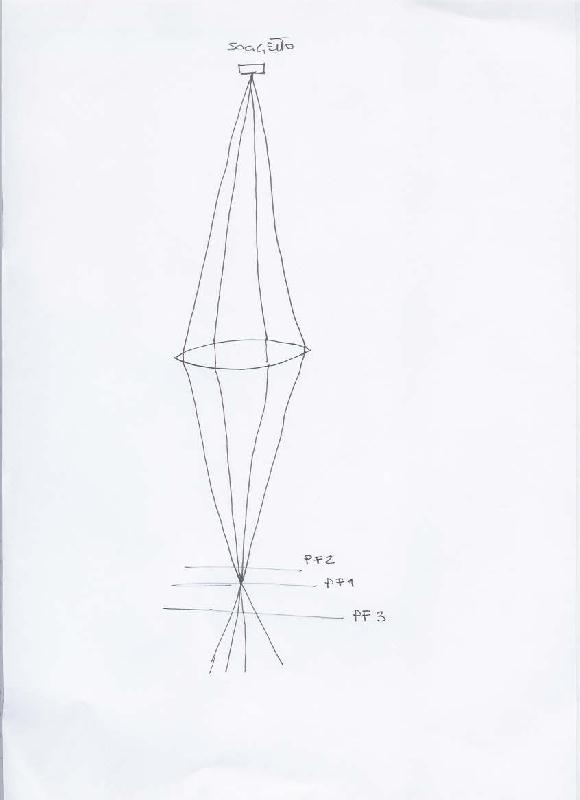

Hai presente come escono i raggi luminosi dalla lente? i raggi provenienti da punti diversi dell'ottica convergono in un punto ricreando il punto che li ha generati, questa convergenza crea un cono di raggi che può essere sezionato a diverse altezze, prima o dopo il punto di convergenza (dopo il punto di convergenza il cono si riforma al contario) se il piano che intercetta il cono (la pellicola o sensore, insomma il piano focale) coincide esattamente con il punto di convergenza avrai un punto con la dimensione minima possibile e pertanto avrai la migliore messa a fuoco possibile, se invece il piano è spostato, la proiezione del cono sul piano focale sarà un circolo tanto più grande quanto più ti allontani dal piano focale, questo in pratica è il circolo di confusione, il fatto che il nostro occhio percepisca come puntiformi anche circoli abbastanza piccoli ci consente di vedere a fuoco anche quello che non lo è realmente, creando quella che viene definita PDC, per lo stesso motivo risulta facilmente comprensibile perchè chiudendo il diaframma la PDC aumenti, in quanto i coni che si creano sono più stretti e consento di essere "tagliati" a distanze maggiori dal piano focale ... Wink
Spero di essere stato chiaro, purtroppo la capacità sintesi non è una mia dote ... Rolling Eyes
oddio.... Very Happy ho capito un pò, ma non ho capito dove si trovano i due apici dei due coni......ovvero come sono posizionati nello spazio di preciso.... Triste
L'ho fatto al volo aspettando un cliente spero ti possa aiutare ... Wink

ok incomincio a capire qualcosa... Very Happy Very Happy
però ti volevo chiedere:
quei piani focali, perchè una volta stanno più avanti e altre volte stanno più indietro??
se rappresentano il sensore, perchè si dovrebbero spostare?? Rolling Eyes
grazie Wink

PF1 è il vero piano focale, il punto di fuoco.
Gli altri rappresentano ipotetici punti: fuori fuco, su altri piani.
Uno davanti e uno dietro: come esempio per meglio comprendere il 'circolo' di confusione del fuori fuoco.

ah praticamente la distanza che intercorre tra pf2 e pf3, rappresenterebbe la cosiddetta pdc? (mi riperisco al disegno qui sopra)...
p.s. che poi ho letto che è falso che la pdc si estende per 1/3 e 2/3 dietro e davanti il piano di messa a fuoco....è vero? Rolling Eyes

Ha detto bene Carlo, "il senso della PDC", infatti in realtà la PDC non esiste, è la capacità del ns. occhio di percepire come puntiformi anche cose di dimensioni consistenti, basta pensare al rapporto tra distanza di visione e dimensione immagine, più è elevato maggiore sarà la sensazione di nitidezza che si avrà, perché la la percezione dei particolari cambia, esempio, la foto sul monitor della macchina che a prima vista sembra nitida e poi ingrandita invece diventa sfocata ... Wink
Tornando al disegnino, per i piani ti ha già detto Carlo, per capire invece la funzione del diaframma basta osservare i 2 coni che si formano, quello formato dalle linee esterne rappresenta il cono con diaframma tutto aperto, quello formato dalle linee interne invece rappresenta un diaframma medio, noterai che tagliando i coni alla stessa distanza la dimensione del circolo è diversa, più grande per il cono esterno più piccolo per il cono interno, vien da se che i punti dell'immagine che vengono rappresentati da un circolo sufficientemente piccolo per essere percepito nitido, saranno tanti di più quanto più è stretto il cono che li produce ... Wink
Appena ho un attimo vedo se riesco a farti un disegno migliore per chiarirti meglio il concetto, a voce sarebbe più facile farsi capire ... Wink

Tutto questo porta 'oggettivamente' meglio a comprendere come, per le compatte, un diametro della lente piccola porti ad un diaframma piccolo che proietta su di un sensore piccolo.
I coni risultanti avranno dimensioni 'minime'.
Da qui la sensazione di una PDC molto ampia, tipica delle compatte.

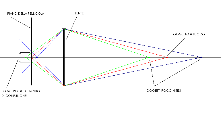

definiamo il cerchio di confusione:
nell'immagine 1 e' grossolanamente rappresentato cosa succede alla luce che parte da tre punti su piani differenti e quindi si focalizzano in 3 punti differenti. solo uno dei 3 e' a fuoco sul piano focale gli altri formano dei dischi... appunto i cerchi di confusione.
supponiamo che la foto si ingrandisca a 20x30 cm^2 e la persona che guarda l'immagine sia "standard" allora il cerchio di confusione sulla pellicola 24x36 mm^2 deve essere al piu' di 0.03 mm di diametro affinche si "percepisca a fuoco".
se la pellicola/sensore e' grande la meta' (lineare -> 1/4 dell'area) bisogna ingrandire il doppio per ottenere una stampa 20x30 allora il cerchio di confusione sul sensore dovra' avere un diametro di al piu' 0.015 mm (meta' di 0.03 mm) per ottenere lo stesso risultato in stampa.

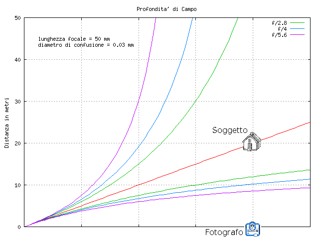

Dopo qualche conto (trascurando la diffrazione e approssimando l'obiettivo a lente sottile) si ottiene l'equazione che descrive la profondita' di campo. Riporto un grafico (immagine 2) in cui si vede a seconda della distanza dell'oggetto inquadrato la profondita' di campo prima e dopo l'oggetto per una focale di 100 mm su pellicola 135 e diaframma a f/2.8, f/4 e f/5.6. questa immagine spiega anche il motivo per cui non e' vero che la PdC si estende per 1/3 prima e 2/3 dopo il soggetto!
la "formula" (che non scrivo, ma se c'e' chi e' interessato la posso postare) puo' essere semplificata se si assume che l'immagine ripresa sia molto lontana rispetto alla lunghezza focale dell'obiettivo (sempre tranne che per macro) e la PdC diventa:
PdC = F*F*p/( F*F -+ f*c*p )
dove F e' la lunghezza focale (vera NON equivalente) dell'obiettivo, f e' l'apertura del diaframma (2.8, 4, 5, 6, 8, 11, etc...), c e' il diametro del cerchio di confusione (che dipende dalla grandezza del sensore... piu' e' piccolo e minore e' il valore di c) e p e' la distanza dell'oggetto da riprendere. il -+ sta ad indicare che con il - si ottiene la distanza a cui e' ancora a fuoco oltre l'oggetto, con il + la distanza prima dell'oggetto.
ATTENZIONE: se volete provare a fare i conti dovete mettere tutte le lunghezze nella stessa unita' di misura ad esempio:
F = 0.1 mm
c = 0.03 mm
p = 10000 mm (10 m)
il motivo per cui la PdC con sensori piu' piccoli a parita' di apertura e di focale equivalente e' maggiore e' scritta proprio nella formula sopra: se dimezzo il sensore -> il cerchio di confusione dimezza e anche la focale dimezza. cio' e' equivalente a chiudere di 2 stop il diaframma!
dall'equazione scritta sopra si mostra che la distanza iperfocale e' F*F/(f*c)
che e' quella distanza a cui mettere a fuoco affinche la PdC dietro il soggetto si estenda all'infinito.

Immagine 1:
rappresentazione grafica di cio che e' il cerchio di confusione

immagine 2:
profondita' di campo per focale 50 mm pellicola 135 a diverse aperture di diaframmi
