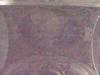

La mia foto l'ho postata presso questo indirizzo:
http://www.filefactory.com/upc/a3466a
Per scaricarla occorre cliccare sul link
Click here to begin your download
Ecco i dati:
ExposureTime:1/160sec
FNumber:F3.2
ExposureProgram:M
ISOSpeedRatings:64
MeteringMode:Spot
FocalLength:6.30mm(38.00mm as 135)
Tirandola fino a 9 con s7raw appare qualcosa ... (ne avrei altre in cui non appare nulla ma alla fine ho postato questa).
Ho scattato alcune foto nella modalità normale, tanto per fare, ed i tempi di scatto erano:
1/5 con Iso 1600.
Ciao Ale Smile
Argh! Argh! Argh! Iso 147.456 per far apparire qualcosa? Rinuncio e nemmeno scarico il raw LOL

Facendo i calcoli a tavolino (se ci pensavo prima era meglio ... vabbeh buono a sapersi per un'altra volta)
1600 a 1/5 (corretta esposizione)
Dato che l'intensità raccolta si dimezza al diminuire la sensibilità con 64 avrei dovuto usare 2.5 secondi se non sbaglio?
1/5 * 5 (numero degli stop)?
Ciao Ale Smile

Ecco quello che sono riuscito a ricavare tirandola fino a 9 e usando Noiseware (con le impostazioni di default).
Ho provato pure l'impostazione Stronger noise ma i risultati non mi sembrano molto diversi.
Ciao Ale Smile

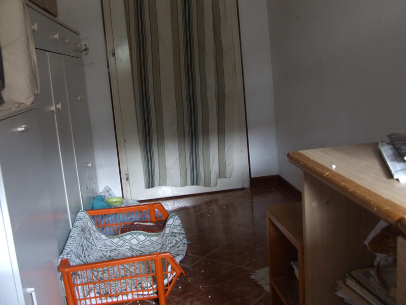

grazie della risposta nel frattempo facevo esperimenti . ho provato a fare così . ho messo la 5600 in manuale iso 400 f3,2 e ho cercato il giusto tempo x la corretta esposizione osservando l'indicatore . 1/3 s . ho scattato . poi ho messo la macchina a 64 iso ho lasciato tutto invariato e ho riscattato . poi con s7raw ho recuperato 2,6 ev . quindi se ho fatto i conti giusti 64 x 2 ( 1 ev ) x 2 ( 2 ev ) x 1,6 ( 2,6 ev ) = 409,6 iso .
il risultato mi sembra ok o no? in teoria x evitare errori sui tempi basta fare in quel modo .

Bel risultato kamikaze Ok!
mi sai dire i tempi che sono stati necessari nelle due foto?
