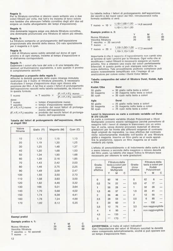

Ho trovato questa tabella comparativa per la regolazione del contrasto in B/W per stampare con la testa colore del mio Durst M370color.
E' attendibile?Esiste una tabella ufficiale?La carta utilizzata sarà la Ilford Multigrade IV RC Deluxe Satinata.
00 120 Y
0 70 Y

Dovrei avere la tabella già scansionata nel PC di casa, forse l'ho pure postata da qualche parte sul forum, cmq stasera se faccio in tempo vedo di fartela avere ... Wink
Roberto Carta
Iscritto: 20 Gen 2006
Messaggi: 3915
Località: Sardegna
MessaggioInviato: Mer 30 Mgg, 2007 3:55 pm    Oggetto: Rispondi con citazione
Rimediata negli allegati, se ti serve con una definizione migliore mandami un indirizzo email per PM che poi da casa te la invio. Wink

La risoluzione della tabella va benissimo!Grazie mille!
Rimango solo meravigliato dal fatto che la tabella indicata nel data-sheet non è per niente uguale a quella utilizzata dal precedente proprietario del mio Durst, c'era un fogliettino scritto a penna attaccato sull'ingranditore con i valori che ho postato precedentemente!
In quel caso il filtraggio è fatto dal solo giallo o dal solo magenta, in questo caso invece c'è sempre una combinazione di entrabi i colori!
Mannaggia!Questa sembra essere la tabella ufficiale quindi sarà sicuramente più veritiera!
Nella tabella allegata però vedo che si fà riferimento anche al tipo di sviluppo utilizzato quindi molto probabilmente anche quello influisce sulla regolazione.
Il mio fotografo dandomi il Durst mi sta trovando anche i liquidi necessari ma purtroppo non sò ancora cosa mi troverà.....anche perchè ha detto di regalarmeli quindi non ho fatto particolari richieste!
Quando avrò i liquidi magari se ne potrà riparlare e comunque sò che con L'Ilfospeed indicato in tabella le impostazioni di Y/M sono quelle! Ok!

MessaggioInviato: Mer 30 Mgg, 2007 5:03 pm    Oggetto: Rispondi con citazione
La differenza tra le due tabelle stà principalmente nell'ultimo paragrafo della pagina postata da Roberto ovvero con la "sua" tabella i tempi di esposizione rimangono più o meno invariati per le gradazioni da 0 a 3 e 1/2 e il doppio dalla 4 alla 5.
Nella tua tabelle i tempi cambiano molto più sensibilmente da una gradazione all'altra. Smile

MessaggioInviato: Gio 31 Mgg, 2007 7:06 am    Oggetto: Rispondi con citazione
Quindi se ho capito bene state dicendo che con l'uso del Y e del M combinati insieme in quelle percentuali riesco anche a contenere i tempi di esposizione senza dover rifare i provini!
L'unica cosa è che mentre nelle tabelle i valori di settaggio arrivano a 170 sul mio Durst il valore Max impostabile è 130!Bisogna poi ricalcolare il tutto o magari con la mia testa non riesco ad arrivare a valori di contrasto troppo elevati?
Avete notato inoltre se la regolazione dei filtri dipende anche dalla carta e dallo sviluppo utilizzato?Cosa consigliate come sviluppo per la Ilford Multigrade RC Deluxe Satinata per rimanere nei valori di filtratura della tabella?Se non sbaglio lì viene indicato L'ilfospeed?
Saluti
Damiano
Alessandro Frione
Iscritto: 01 Set 2004
Messaggi: 4890
MessaggioInviato: Gio 31 Mgg, 2007 7:22 am    Oggetto: Rispondi con citazione
Nel bugiardino della multigrade trovi le tabelle sia per gli ingranditori con scala fino a 170 sia per quelli a 130. I valori sono un plò differenti.
Trovi anche i valori da impostare per filtrare con due colori insieme in modo da non avere sensibili scarti di esposizione (così dice il foglietto, in realtà il provino andrebbe rifatto cmq.).
Personalmente preferisco usare un solo filtro, lo trovo più pratico e diretto. Dopo un pò ricordi i valori senza bisogno di consultare la tabella e senza dover eseguire troppe regolazioni in caso di variazione della filtratura. Vedi tu, i risultati dovrebbero essere equivalenti.
La regolazione dei filtri non dipende dallo sviluppo utilizzato (ilfospeed si riferisce alla carta) anche se lo sviluppo influisce sul contrasto. La cosa migliore è farti una tua esperienza per padroneggiare il processo.
