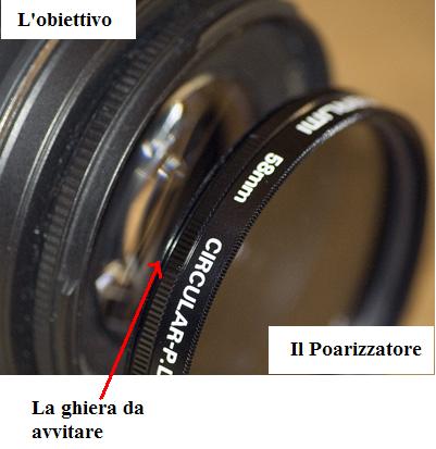

Ciao, per prima cosa complimenti tardivi a Balza. Poi una domanda: montare il polarizzatore su un 70-210mm f4 Canon (l'attaco dei filtri ruota durante la messa a fuoco come sul 18-55) risulta scomodo al punto di non essere in pratica utilizzabile, oppure con un po' di pratica si riesce a scavalcare il fastidio? La rotazione del polarizzatore non mette in difficoltà l'autofocus? Ciao!

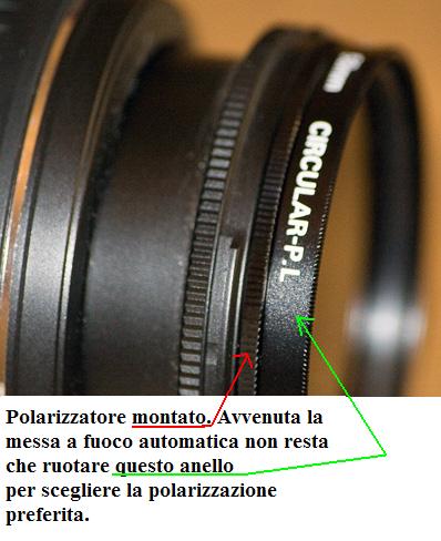

MessaggioInviato: Mer 15 Mar, 2006 11:49 am    Oggetto: Rispondi con citazione
Ciao Matteo, per l'AF suggerisco polaroidi circolari. La difficoltà non la trovo affatto: prima metti a fuoco, poi con le dita giri solo la ghiera più esterna del polaroide finchè non ti piace quello che vedi. La tecnica è uguale ad una messa a fuoco manuale solo che invece di girare la messa a fuoco dell'obiettivo, giri il polarizzatore... Figure aggiunte... scusa l'errore sul poLarizzatore... LOL

ok, grazie!
Avevo il dubbio che la cosa fosse cosi scomoda da farmi rinunciare.
