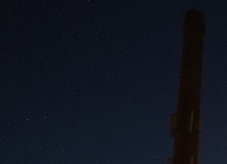

Vi ringrazio per la competenza e la disponibilità, sia per capire il fenomeno che per quel che concerne nello specifico la F200EXR e il suo comportamento.
Allego un crop(100%) di una foto :
6Mp; 0,81s; Iso200; F3,3
Come detto dalle prove che ho fatto fino a Iso200 e 1\2s i puntini bianchi non appaiono, ma basta allungare i tempi o passare a Iso400 che la situazione si presenta.
Delle considerazioni sul riscaldamento del sensore ne ero informato, ma mi sembra un pò "ridicolo" (o ditemi voi) poter scattare al max magari 4 foto (se non addirittura una!) e poi spegnere la cam per attendere che si raffreddi....quanto tempo? attendere 2- 5 minuti?....anche se credo che in effetti si debba far così (specie non avendo la Fuji il DarkFrame) e le foto seguenti di un'unica sessione di prova, fatta variando gli ISO, mi pare che in effetti "sottolineino" il problema HotPixel lasciando una sorta di eccitazione residua,dunque "aumentando" il problema.
"Drunken" com'è la situazione con tempi di 1 e 2 secondi ad esempio a ISO 100\200\400 ? e hai notato differenza fra scatto a 12Mp e a 6Mp per quel che riguarda i puntini bianchi?
Volevo anche chiedervi una cosa riguardo i dati Exif....esposizione e velocità dell'otturatore hanno valori di poco diversi, ad esempio nel caso qui "vel.ott" 0,81s ed "esp" 0,77s....in modalità M la F200EXR permette di scegliere gli ISO, i Tempi e l'esposizione è regolata da una freccia che scorrendo su un segmento individua la misurazione corretta (circa a "metà -" a mio avviso) dell'esposizione stessa; i tempi quindi è ovvio siano leggermete diversi, giusto? incide anche l'esposizione sugli hotpixel? quest'ultima è comunque già considerata impostando la velocità dell'otturatore? giusto?
Il discorso è che non riesco però a capire se quella che ho io magari sia più intaccata dal problema rispetto altre o sia così di norma, apposta chiedo le vostre comparazioni (GRAZIE!! Very Happy ...specie ora a Drunken Very Happy )

ho scattato la stessa foto sempre con un tempo di posa di 6.5" ma a iso800 e ci sono molti punti bianchi in più. Ecco un crop:
Ho fatto una foto a 1/4s e iso200 (modalità EXR iso elevati / basso rumore) e i puntini sono quasi inesistenti click
Ciao Drunken e grazie per affiancarmi nelle prove Very Happy
In effetti l'aumento degli ISO oltre al normale rumore eccita molto più il sensore, quindi per lo stesso tempo di posa, trovo normale la situazione di avere più puntini....quello che sottolineo come "problema" è la soglia a cui dovrebbero apparire!!
Da quel che vedo i tuoi risultati sono molto simili ai miei e le mie considerazioni sui vari Tempi+Iso (nonchè i 6Mp usati-col binning) in cui i puntini bianchi non ci sono o sono molto pochi sembrano esatte.
La foto l'ho scaricata ma è un 1\4 a Iso400 (non 200), il che, non presentando puntini, è comunque meglio visto l'Iso più alto Smile ...anch'io ne ho ricontrollata proprio ora una con lo stesso Tempo e Iso (solo che non l'ho fatta in EXR\SN ma in M, comunque i settaggi son gli stessi) e sono in linea col tuo risultato [tornando quindi valida la mia "tabella dei puntini" ].
La soglia 1\4s sembra una specie di limite di sicurezza, non a caso penso che proprio per quello la Fuji l'ha fissato come margine massimo nelle modalità automatiche (EXR o P), l'hai notato?
Se puoi (tanto lo so che come ho fatto io la voglia di sperimentare e spremere la F200 è tanta Ok! ) mi fai vedere anche i tempi\ ISo del mio post precedente, ossia quelli su 1 o 2 sec e Iso 100\200\400 ? Grazie.....ora ti\vi faccio vedere però anche da dove traggo il mio sconcerto su sto problema dei puntini bianchi; cercando in rete mi son imbattutto in questa sequenza "mostruosa" di scatti a 100ISo però con lunghi tempi di posa, anche ai massimi 8s....non credo(e provandola ne ho la certezza!) che la mia sia così PERFORMANTE e pulita!!! Surprised Triste Crying or Very sad
Dove sta la verità allora?? La mia\nostra è difettosa??...chiedo numi anche all'esperto moderatore FILIP o altri che ne capiscono più di me ....... GUARDATE QUA http://www.flickr.com/photos/40782683@N06/ Surprised Trattieniti Trattieniti

coccobell ha scritto:
visti gli scatti, ed aldila' della scarsa resa generale anche a 100 iso ,gli scatti non presentano puntini perche sicuramente trattati per eliminarli tutto qui.....
non esiste compatta che non soffra del problema,anche se ci sono compatte che eliminano il problema gia in macchina stessa..
Quindi secondo te l'utente di Flickr ha usato un programma per togliere gli hotpixels?
...a me sembra proprio di no, altrimenti non dovrebbero essere nemmeno evidenti....anche perchè io con le mie foto ho fatto delle prove(con il programma freeware che ho menzionato nei post precedenti)e appunto i puntini vengono coperti e colorati con colore simile a quelli ad essi adiecenti, dunque abbastanza "nascosti", alcuni anche davvero molto bene.
Inoltre i suoi scatti a 8s presentano i puntini bianchi (dei lunghi tempi) e, se lo avesse utilizzato, un software del caso li avrebbe "eliminati".
PS ovvio che si tratta di una P&S e non di una reflex, quindi la resa non è paragonabile (anche se secondo me è più che buona)...appunto ciò che "discuto" è la resa degli stessi esemplari
