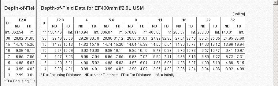

Mi permetto di intervenire (3200 sbalorditivo è l'unica cosa che mi sento di dire 'stica), lo sfocato è determinato dalla pdc che sarà minore sempre nel 400 rispetto al 300 a parità di diaframma poco conta se montato su ff o su apsc, la pdc quella resta ovvero minore sul 400, il che determina a parità di soggetto inquadrato uno sfocato maggiore.

non so max...... ho scaricato le tabelle delle pdc del 300f2.8 e del 400f2.8. essendo le focali una 3/4 dell'altra, presuppongo ( alla buona ) che per ottenere la stessa inquadratura si debba stare circa a 3/4 della distanza con la focale piu' corta ( quindi piu' vicini al soggetto )
andando a leggere nella tabella vedo che col 300 a 5 metri si ottiene una pdc addirittura inferiore al 400 a 7 metri..... ma probabilmente oggi non connetto molto..... comunque, vi posto la tabella cosi' potete fare il conto rigoroso dei campi inquadrati e delle relative pdc

p.s. naturalmente la tabella a sx e' del 300.......

Piccola precisazione: è chiaro che a parità di focale e diaframma...
Io ho sempre associato focale più corta a diaframma più aperto, es. 200/1.8 su 1.5x o 300/2.8 su full frame. Fattore crop a compensare appunto la focale più corta, in modo da avere la stessa inquadratura..

Effettivamente hai un cm in più di pdc avrei detto il contrario, comunque differenza poco apprezzabile ad occhio nudo.

sicuramente max, lo sfocato del 400 sara' migliore e piu' " pastoso " del 300..... quindi a parita' di ripresa, l'isolamento del soggetto risultera' piu' " abbondante "..... ma spesso e' un errore comune pensare che tra un 300f2.8 e un 600f4 vi sia un abisso di differenza in quanto a sfocato! certo le diversita' ci sono..... ma con un minimo di " malizia " in fase di ripresa, sono facilmente colmabili, ad esempio, con un diverso punto di ripresa.... ( spesso, quando non ho a portata di mano il 300, mi abbasso all'inverosimile per riprendere il soggetto dal basso e avere come sfondo anche un pezzo di cielo..... il bello e' che si miscela con i colori " terrestri" e crea veramente dei " giochi " particolari )
in generale, comunque, ritengo che a questi livelli.... lo sfocato sia sempre sufficiente!
