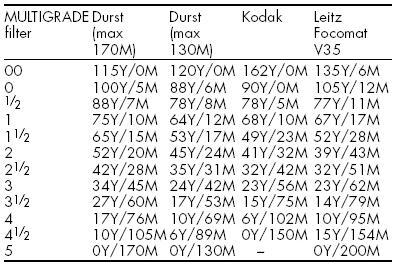

Scusate ma non riesco a trovare la tabella con indicate le corrette filtrature per ingranditori come il mio la cui regolazione arriva massimo a 130, quella postata da Roberto arriva a 170 anche se nel data sheet si fà riferimento al M370 color che è come il mio!Forse ci sono modelli che arrivano a 130 e altri a 170?Ma non credo altrimenti sarebbero 2 ingranditori diversi!

Qui c'è tutto, sia i filtri Durst 130 che 170
http://www.ilfordphoto.com/Webfiles/2006130201152306.pdf
Tratto dalla documentazione Ilford
 Dimensione:  35.98 KB
 Visualizzato:  File visto o scaricato 639 volta(e)

Grazie mille Tomash!
Ora la stampo , la plastifico e la attacco come un santino sull'ingranditore!
Ovviamente potrò sempre cercare delle varianti ma comunque sò da quale base partire.
Ovviamente la filtratura composta da Y e M insieme ha sempre lo stesso obiettivo di ottenere una esposizione la più indipendente possibile dal valore di filtraggio regolato!Fino a 3,5 rimane invariato, oltre devo raddoppiare! Ok!
