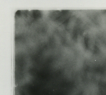

raga non capisco xchè i bordi delle foto che stampo escono grigio chiaro e non bianchi.. puo' essere perchè il marginatore lascia un certo gioco fra la foto e le due strisce? (infatti il bordo non esce perfettamente dritto) Pero' dopo aver tolto le foto dallo sviluppo, nn mi sembrano così grige.. questo accade durante il fissaggio.. puo' essere che è scaduto? (Non l'ho trovato dal fotografo e me l'ha dato un tizio ed era gia' aperta... la bottiglia è anche deformata Rolling Eyes ) Puo' essere una delle cause?

Se per grigi intendi non-netti, sfumati, è il marginatore e non altro.
Mettici delle stecche di ferro sopra.

Se sono solo i bordi può dipendere dal marginatore.
Se invece anche le parti della foto che dovrebbero essere bianche risultano grigie potrebbe essere la carta scaduta o il rivelatore esaurito, o nahc eil tipo di carta che usi.
Il fissaggio non influisce immediatamente sul grigio, ma solo dopo un pò di tempo.
La foto, se è scaduto, la foto comincia a ingrigire nelle parti chiare.

vi allego dei dettagli della foto, datemi un giudizio sommario tenendo conto che tutto puo' essere dato che la carta e il fissaggio me li ha dati un tizio e non ho chiesto da quanto tempo li teneva, ma mi sembrano un po' vecchiotti... il problema è che nn ho possibilità di effettuare confronti.. sono le mie prime prove... (anzi questa è la mia prima prova con mascheratura e bruciatura) Rolling Eyes
La foto intera nel formato più grande la trovate qui...
http://photos1.blogger.com/blogger/1766/1177/1600/prova.jpg
Cosa ne dite, è una questione di grigio generale o la foto è +o- ok e i bordi sono grigi x via del marginatore?? (tenete conto che la scannerizzazione ha ingrigito la foto ulteriormente, infatti il riflesso della luce sui capelli, se vedete la foto intera è leggermente più chiara di quello che si vede sullo schermo, pero' nn ho voluto toccare le curve per nn modificarla troppo..)

Io penso che la carta non sia nelle migliori condizioni, cmq potrebbe trattarsi anche di velo, fai la prova della moneta con un pezzo di carta e se puoi del fissaggio nuovo, anche se come ti ha detto Muad'Dib (un nick più sempilce no, vero?) se fosse il fissaggio lo vedresti aumentare con il passare del tempo.... Wink

E' la carta.. ho appena preso della carta nuova e il problema nn si presenta Smile
