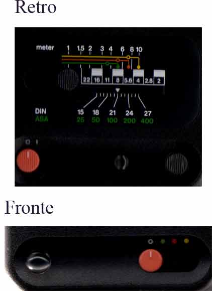

Salve a tutti.
Mi sono da poco avvicinato alla fotografia acquistando una minolta srt 101 e via via affiancando ad essa vari accessori (scatto flessibile, treppiede ed anche un flash)
Il flash in questione è un agfatronic 401 cbs, anch'esso molto moderno.
Vi scrivo per chiedere come farlo funzionare in automatico.
In manuale so che si deve seguire la regola distanza*diaframma=numero guida, ma in automatico?
So che ci sono tre modalità automatiche (verde, rossa e gialla) più quella manuale (bianca), ma quale devo scegliere?
In particolare non riesco ad interpetare lo schema posto sul retro del flash.
Ve ne allego una scansione sperando che possa aiutarvi Very Happy a spiegarmi meglio il funzionamento.
So che ci sono guyide a rigurdo ma, sinceramente, io non le ho capite LOL
Grazie Maiale
 Dimensione:  11.87 KB

MessaggioInviato: Sab 05 Ago, 2006 12:22 pm    Oggetto: Rispondi con citazione
100 asa:
imposti il tempo di sincroX;
voglio poca profondità di campo: uso f/4 ---> imposto il "pallino" giallo.
cambiando la sensibilità della pellicola cambiano anche i rapporti diaframma/potenza lampo.

MessaggioInviato: Ven 18 Ago, 2006 12:09 am    Oggetto: Rispondi con citazione
Quindi, se ho capito bene, a 100 iso:
Se voglio fotrogafare un oggetto fino a 5 metri uso f8 (Pallino verde)
Se voglio fotrogafare un oggetto fino a 7 metri uso f5.6 (Pallino rosso)
Se voglio fotrogafare un oggetto fino a 10 metri uso f4 (Pallino giallo)
però, ad esempio, se volessi fotografare un soggetto a 9 metri devo usare per forza il pallino giallo.
Invece se voglio fotografare un oggetto ad un metro posso usare tutti e tre i pallini utilizzando però tre diversi diaframmi e quindi tre diverse profondità di campo. Giusto?
E la MINIMA distanza per l'utilizzo del flash quale sarebbe?
Grazie per la risposta e scusa se approfitto della tua gentilezza con mille domande Maiale
