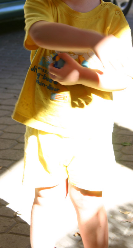

come posso evitare di avere problemi nel fotografare soggetti illuminati in questa maniera?
utilizzando il flash posso aiutare un po, ma se sto facendo dello zoom il flash di giorno non fa quasi niente oltre 2 metri.
grazie a tutti dei consigli, e spero di essere nel reparto giusto.

Very Happy risposta breve ed esauriente:
NON PUOI
Evita di fare foto dove la differenza di esposizione tra zone in ombra e illuminate (ovvero tra luci ed ombre) sia maggiore di 3 al massimo 4 stop.
Smile Risposta piu lunga:
In questi casi quando è possibile e sempre meglio usare il flash.
Se usi una diditale devi cercare si lavorarci un po su in post-produzione, usando un programma apposito di fotoritocco, in modo da cercare di recuperare le zone illuminate senza rovinare quelle in ombra.
Se usi una Analogica la cosa si fa piu complicata, o scansioni il negativo e allora torniamo al punto precedente o se porti il tutto al minilab scordati che possano lavorarci a mano in camera oscura (ti costerebbe un patrimonio) e dunque torniamo alla risposta iniziale NON PUOI
Ciao Enzo Ciao

Purtroppo ha ragione Muad'Dib. Ops
L'unica speranza è usare il braketing.. ossia quella funzione della fotocamera che ti consente di effettuare tre scatti in rapida sequenza di cui uno sottoesposto e uno sovraesposto di un tot a tua scelta.. nella speranza che almeno uno dei tre possa essere quello giusto.
In postroduzione digitale (e se il soggetto e il fotografo non si sono mossi) potrai poi effettuare un mix tra i tre scatti prendendo il meglio di ognuno di essi per aumentare la gamma dinamica della foto finale.
Se non hai il bracketing puoi provare a farlo a mano sotto e sovraesponendo di almeno uno stop, ma senza il cavalletto sarà difficile mantenere la stessa inquadratura.

Di solito in situazioni di questo genere si tende a "sacrificare" la parte meno importante cercando di dare una migliore esposizione a quello che è (o diverrà) il centro di interesse.
Io di solito cerco di sottoesporre un po' in maniera tale da lavorare la foto successivamente, mantenendo almeno qualche dettaglio della parte sovraesposta.
