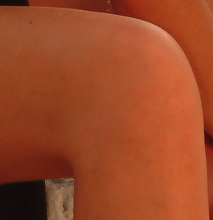

Speriamo sia rimovibile, l'unica cosa veramente intelligente... infatti, non so se avete notato che con le digitali si notano di più le vene nei soggetti... tipico effetto da fotografia all'infrarosso e segno che le machcine registrano sia la luce visibile che quella ir. Il filtro quindi torna molto utile per eliminare questo effetto ma deve essere del tipo rimovibile se si vuole fare fotografia ir.

ma dai, sta cosa delle vene non la sapevo, e ho fatto caso a questa cosa proprio ieri. Posto qui sotto un crop fatto con la fuj s2. Questo confermerebbe che non ha il filtro. Ora mi viene il dubbio se tenerla o no Very Happy Very Happy Very Happy

Porca vacca! sembra una radiografia!
devo stare attento allora scegliere una macchina che abbia il filtro all'infrarosso removibile allora!
