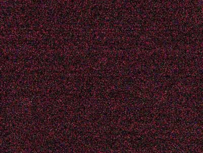

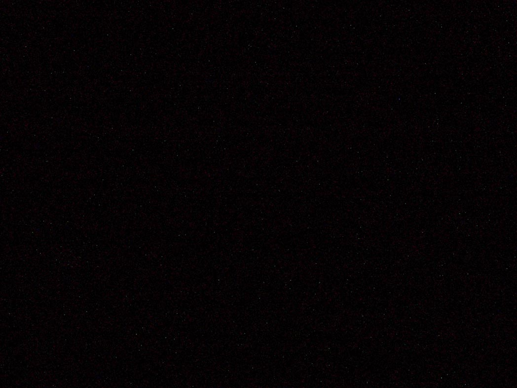

ecco le foto
 Dimensione:  86.94 KB
 Visualizzato:  File visto o scaricato 3741 volta(e)

ma che bel cielo stellato...
e normale ma sono un po troppi a mio avviso.....

e questa con il contrasto massimo
se sono troppi cosa si puo' fare ?
e se e' normale ?
 Dimensione:  38.51 KB
 Visualizzato:  File visto o scaricato 3734 volta(e)

MessaggioInviato: Dom 29 Feb, 2004 10:00 pm    Oggetto: Rispondi con citazione
Scusa non ho capito... dov'è che li vedi? Nel mirino o nella foto?
La seconda è normale, se aumenti il contrasto dell'80% saturi i pixel.

Sono troppi, secondo il mio modesto giudizio, ma la cosa più strana è che un lcd non dovrebbe mostrare questi hot-pixel proprio per il suo basso potere risolutivo!!!!
Mi sembra molto strano che tu li veda Mah
Non è che anche lcd soppre di dead pixel!!!!
Cmq se gli hot-pixel che ci hai mostrato provengono da una foto con tempi molto lunghi, allora il discorso cambia Wink
Eventualmente, il sensore lo si fa rimappare alla XXXenterprise , ma non so se ci sono pagamente da fare!!!!!
CIao

Quindi sulla foto come esce dalla cam non ce ne sono?
Allora il problema può essere:
1) lcd con hot pixel
2) anteprima della macchina di bassa qualità per aumentarne la velocità
Quando aumenti il contrasto è normale, 80% vuol dire saturare i bit di ogni pixel, quelli con valori già alti diventano hot pixel... ma 80% di contrasto è un'esagerazione, di solito si lavora anche con la luminosità... non arrivi quasi mai all'80%

il tempo e' di 15 secondi
lo so che un contrasto cosi' alto non si usa mai , l'ho solo fatto per evidenziare i pixel che sulla foto non ritoccata non si vedono
Bhè 15 secondi non è poco Wink
per 15sec. posso essere normali quegli hot!!!
Prova con 2 sec. o tempi più brevi!!!

Ma scusa... tempi lunghi, copriobiettivo... e contrasto all'80%... che test sarebbe? Very Happy
Scatta a 1-2-4 secondi col copriobiettivo. Se non vedi hot pixel NON ci sono... quelli che vedi te non sono hot pixel, è il contrasto esagerato che ha saturato i bit di alcuni pixel.

Chrid non dire certe cose... quelli non sono hot pixel, lo dice anche lui che si vedono solo aumentando il contrasto all'80%... se vuoi ti riempio di foto così, anche una 1Ds li farebbe con il contrasto all'80% su jpeg...

Non è che va bene, è che non hai hot pixel! quelli NON SONO hot pixel... mi chiedo come ti sia venuto in mente... se normalmente non si vedono non ci sono, no? Li hai generati te esasperando il contrasto, mica li ha fatti la macchina...
