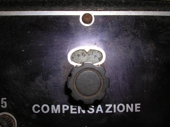

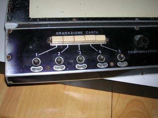

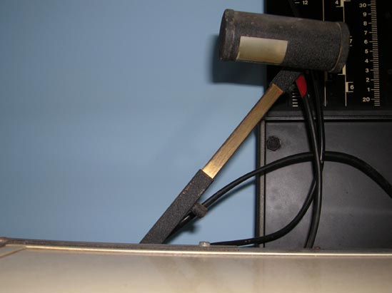

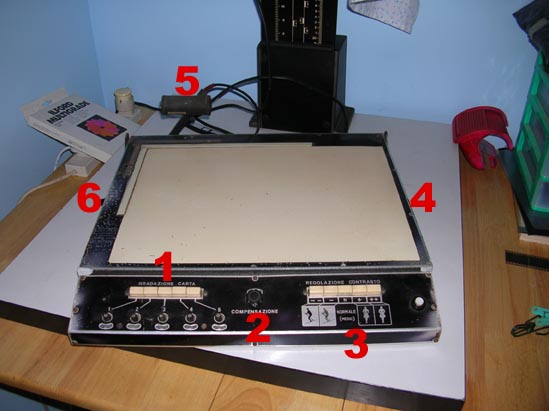

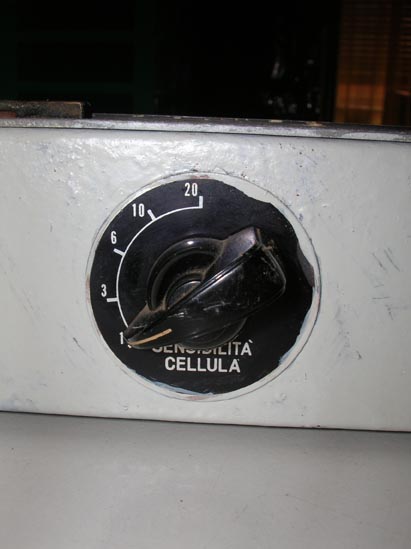

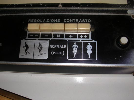

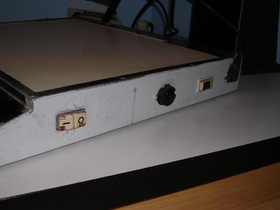

ciao a tutti, mi serve un aiuto: ho questo timer(anche se non si chiama così, dovrebbe essere quella la sua funzione), ma nn so assolutamente come funziona.
Vi posto delle img, così se c'è qulquno ke lo conosce mi aiuta a capire Triste
L'unica cosa che ho capito sono gli interruttori in fig.4 Imbarazzato : uno serve a dare corrente (I/0), l'altro dovrebbe servire a temporizzare una volta settato tutto il resto
Grazie in anticipo a tutti.

Questa è la visione d'insieme, di seguito i particolari numerati

Ciao Daniele,
questo non è un timer, ma un esposimetro per stampa, il particolare 5 è la cellula che legge la luce che cade sulla carta posizionata sul piano di stampa.
Dovresti settare i potenziometri del particolare 1 per stabilire il tempo di posa a seconda della gradazione di carta che usi, compensando con la manopola 2 eventuali forti differenze di densità presenti sul negativo.
Credo non sia molto producente stampare con un affare del genere, la sola taratura per UN tipo di carta comporta un sacco di prove e relativo scarto; tiene presente che la sua precisione è molto approssimativa e richiede cmq deiprovini in caso di stampe da negativi non perfettamente allienati.

MessaggioInviato: Mar 24 Ott, 2006 11:31 am    Oggetto: Rispondi con citazione
Ciao Camillo
grazie mille per la risposta, sono contento ke finalmente qualcuno mi abbia risposto
Un po' meno contento per il contenuto Crying or Very sad
Mi pare tra l'altro di capire che essendo già poco indicato per la stampa con carte a gradazione fissa, per le multigrade sia completamente inadeguato.
Cmq vabe...vuol dire che cerherò un semplice timer(pensavo di fare tutto con questo), e nel frattempo monto un interruttore all'ingranditore.
Grazie ancora.
