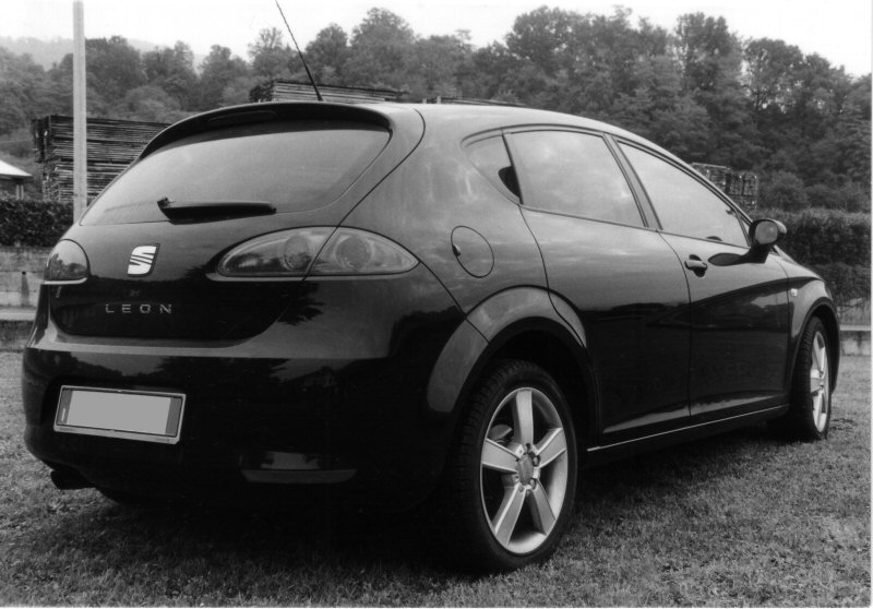

Ieri mi sono cimentato nella stampa. Wow doppio!
Credo di aver ottenuto risultati almeno decenti. Per dare utilità al post fornisco anche i dati tecnici.
Ho utilizzato i negativi sviluppati nel primo mess del post (quindi Ilford delta 400 + Ilford ID-11 stock).
Ho utilizzato carta FORTESPEED RC FPSP 1 13x18 grad. 2 lucida e l'ingranditore Krokus VC 60 con obiettivo Rodenstock Rogonar f2,8. Ho esposto a f8 per 7 secondi.
Rivelatore per carta Ilford PQ Universal (diluizione 1+9 a 21°C che era anche la temperatura della stanza) per 2'30s.
Arresto FOMACITRO (diluizione 1+19 a 21°C circa) per 25s.
Fissaggio RAPID FIXER 500 (diluizione 1+9 a 21°C circa) per 1 minuto.
Molti sono ritratti (per questo ho utilizzato carta morbida) che preferisco rimangano privati. Posto la scansione da stampa di una foto 13x18 fatta con uno scanner da 50 euro. Che dite?
Ilford delta 400 + Ilford ID-11. Nikon F80 + Nikkor 35-105 f3,5/4,5. Dati tecnici 1/60s (credo) f13 35mm.

MessaggioInviato: Mer 25 Ott, 2006 4:56 pm    Oggetto: Rispondi con citazione
Mi pare decisamente un buon inizio.... Ok!
ldani
Iscritto: 11 Mgg 2006
Messaggi: 3394
Località: Livorno
MessaggioInviato: Mer 25 Ott, 2006 5:17 pm    Oggetto: Rispondi con citazione
Buon risultato. Posteresti anche un crop per farci vedere la grana?
Comunque non so se te ne sei accorto ma c'è un alone chiaro che non rende visibile la targa (forse una cattiva agitazione) Very Happy

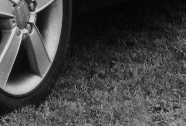

MessaggioInviato: Mer 25 Ott, 2006 5:29 pm    Oggetto: Rispondi con citazione
Ecco fatto.. crop della scansione da stampa a 400dpi.
Infatti, proprio sulla targa... ma guarda un po' Smile.

MessaggioInviato: Mer 25 Ott, 2006 7:31 pm    Oggetto: Rispondi con citazione
complimenti: i miei primi risultati erano delle schifezze immonde...

MessaggioInviato: Mer 25 Ott, 2006 7:45 pm    Oggetto: Rispondi con citazione
Ottimo inizio sia come negativo che come stampa!
Non aver paura più di tanto dei chimici; solo lo sviluppo contiene sostanze classificabili come potenzialmente tossiche ma sooprattutto se ingerite. L'idrochinone è tossico ed il metolo porenzialmente irritante con persone sensibili. Credimi è molto peggio uno schizzo di benzina.

MessaggioInviato: Mer 25 Ott, 2006 8:22 pm    Oggetto: Rispondi con citazione
Confermo la buona impressione. Peccato per la grana della delta che è un po' troppo "digitale" per i miei gusti.

MessaggioInviato: Mer 25 Ott, 2006 8:40 pm    Oggetto: Rispondi con citazione
E' l'unico peccato della Delta.
Poni rimedio @200 in Rodinal 1+50. Con questa accoppiata diventa più croccante e meno gommosa.
Di rilievo però la gamma tonale impensabile per una Tmax.

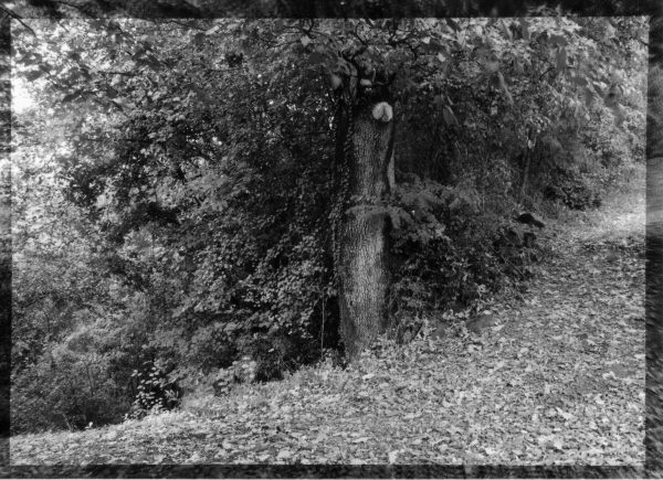

Grazie a questa settimana di ferie mi stò sbizzarrendo. Anche ieri sera ho fatto un po' di stampe. Ci metto circa 15 minuti a stampa.. è un lavoro davvero lungo. Alla fine nn ho fatto il 24x30 perchè ho le bacinelle troppo piccole.. mi sa che mi toccherà dividerle in due fogli ciascuna.
Posto una stampa di ieri sera bella compressa per farla stare nei 90kb. Dato che c'ero per questa ho abbozzato una cornice scura nella foto esponendo quella parte per più tempo.
F80 delta ilford 400 + ilford id11. 35mm f13 1/4s su cavalletto.

MessaggioInviato: Ven 27 Ott, 2006 6:15 pm    Oggetto: Rispondi con citazione
A vederti rimane difficile credere che sei alle prime esperienze, sopratutto per il particolare della cornice carino e molto espressivo, evidentemente leggi molto, bravo, mi piace come lavori e lo spirito con cui lo fai, una sola domanda da cameroscurista, di la verità che emozione ti ha dato vedere apparire la prima foto in totale luce rossa, sotto quei 3 centimetri di liquido ondeggiante???
FAVOLOSO vero?
per me fu così ormai nel lontano 1991......
Bravo Continua così Ok! Ok! Ok! Wink

MessaggioInviato: Sab 28 Ott, 2006 12:09 am    Oggetto: Rispondi con citazione
FAVOLOSO vero?
Beh per la cornice mi ci sono volute un po' di prove... Troppo gentile.
E' vero mi sono documentato molto e ho preso la cosa in maniera molto seria, ma è molto più facile quando si hanno gli strumenti di comunicazione di oggi. Credo poi di essere stato fortunato ad aver già trovato un modo di lavorare che porti a risultati almeno decenti.
L'emozione di vedere la carta che prende forma e diventa subito nitida, come me la immaginavo, è proprio grande. La prima volta che la vedi, e per me era la prima in assoluto (voglio dire nn l'avevo neanche mai visto fare), mi sono troppo gasato. Comunque un altro momento emozionante è stato lo scarico della spirale nella tank e la prima vista dei negativi.. Ok!
La camera oscura è sicuramente una cosa molto bella da fare. Il poter effettuare e controllare tutto il processo dallo scatto alla stampa (passando per lo sviluppo) è una bella sensazione. Dopo averla fatta mi sento tutto il diritto di dichiararmi un fotoamatore e un appassionato vero di fotografia.
