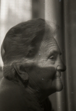

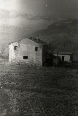

Cosa ho sbagliato?!??
spotmatic
Iscritto: 17 Ott 2006
Messaggi: 16
MessaggioInviato: Lun 23 Ott, 2006 3:18 pm    Oggetto: Cosa ho sbagliato?!?? Rispondi con citazione
....Triste
Mi viene voglia di vendere tutta la camera oscura...
Fomapan 400 in Rodinal 1+50

MessaggioInviato: Lun 23 Ott, 2006 3:56 pm    Oggetto: Rispondi con citazione
occhio così direi poca agitzione o pellicola caricata male nella tank.
non mi sembrano infiltrazioni di luce.
I puntini bianchi sono sporco.
Non ti preoccupare, gli errori in camera oscura all'inizio sono all'ordine del giorno, ma diminuiscono rapidamente.
spotmatic
Messaggi: 16
MessaggioInviato: Lun 23 Ott, 2006 4:01 pm    Oggetto: Rispondi con citazione
Mi ricordo che la pellicola nella tank scorreva a fatica e una volta l'ho quasi "riallineata" io perchè quasi non scorreva più... Potrebbe essere quello?!??

pdp
Iscritto: 18 Mgg 2005
Messaggi: 3270
MessaggioInviato: Lun 23 Ott, 2006 4:07 pm    Oggetto: Rispondi con citazione
direi che potrebbe essersi accavallata.
Sono così tutti gli scatti?
impressionando
Iscritto: 22 Mar 2005
Messaggi: 9099
Località: Reggio nell'Emilia
MessaggioInviato: Lun 23 Ott, 2006 10:03 pm    Oggetto: Rispondi con citazione
Importante sapere se gli sacatti sono tutti così.
La mancanza di agitazione comporta difetti diversi tipo striature che attraversano il lato corto del fotogramma o aloni che si propagano dalle zone non esposte a quelle esposte.
Sono propenso a pensare pure io che sia stata caricata male la spirale e, dato che le varie spire di pellicola si toccavano i vari brodi non abbiano toccato tutta la superficie in modo uniforme.
Alcune regole per il caricamento della spirale:
mettersi comodi (di solito sul WC Very Happy )
tenere tutto sottomano (inutile caricare a manetta se si sono dimenticate le forbici)
la spirale deve essere perfettamente asciutta
le mani devono essere perfettamente asciutte
non bisogna sudare
tagliare la coda della pellicola e smussare (pochissimo e mai con il MF) gli angoli dello spezzone che andremo ad infilare
procedere con calma e non farsi prendere dal panico
se si soffre di claustrofobia incaricare un'altra persona
se la pellicola si blocca Trattieniti (nella fase terminale) forzare con delicatezza, premere la spirale e procedere a piccoli passi se proprio non va ricominciare
non si devono udire rumori provenire dalla pellicola e se succede sfilare e ricominciare

MessaggioInviato: Mar 24 Ott, 2006 8:13 am    Oggetto: Rispondi con citazione
Anche battere leggermente la spirale su qualcosa di duro aiuta a sbloccare la pellicola.... Wink
