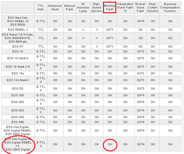

Allora, mi sono dovuto ricredere: il flashettino popup della fotocamera riesce a far scattare i flash Sigma, basta metterli in slave "stupido" (cioè che scatta quando vede qualsiasi lampo, invece dei segnali mandati dai flash Canon) e regolarli manualmente, cosa peraltro nemmeno tanto difficile, solo un po' lenta.
Il punto però adesso è un altro. Sto considerando l'acquisto di un secondo flash: se ne monto uno sulla fotocamera in master, e l'altro a terra in slave, questi manterranno l'E-TTL? La tabella da consultare è questa: http://www.sigma-photo.co.jp/english/flash/comp_500dg_sup.htm ma non riesco a capire quale sia la colonna giusta. Quello che mi inquieta è che in una delle colonne c'è un "OK 4" dove la nota 4 dice appunto che l'E-TTL non funziona.
Ora, se qualche guru mi illuminasse su qual è la colonna da considerare per capire se si mantiene l'E-TTL usandoli come detto, o addirittura qualcuno in zona mi facesse fare la prova (un Sigma ce l'ho già) sarei molto contento.
Grazie!

Wel, allego la parte del manuale che interessa proprio questo argomento
http://www.fotoriders.com/sf/SIGMA_Flash_EF500_DG_super_CANON_F10EO_pag80-89.pdf
Ti confermo (leggendo bene) che il flash funziona in E-TTL quando lo si utilizza come slave impostato ovviamente in E-TTL.
Il problema nasce quando vogliamo usarlo come flash "manuale", il quale potrebbe accidentalmente scattare al prelampo del flash CANON. Infatti in questa funzione "manuale" del SIGMA, parte il lampo quando "vede partire" altro flash... e non viene comandato con gli infrarossi.
Non mi sono spiegato benissimo, cmq se leggete l'estratto del suo manuale, lo capirete bene.

Eh, però c'è scritto, sotto "Wireless flash" a pag.80:
Le fotocamere del tipo B possono venire usate solamente nei modi "Wireless Manual Flash" e "Wireless Multi Flash".
E poi nella pagina dopo 81 dice che l'ETTL è solo per fotocamere tipo A.
Le A sono delle vecchie reflex a pellicola e alcune tra le prime digitali, ma sembra nessuna delle nuove... Mi chiedo come mai!

Ho trovato online testimonianze in un senso e nell'altro. Mo' scrivo alla Sigma e vediamo che mi dicono Smile
MessaggioInviato: Lun 06 Nov, 2006 10:17 am    Oggetto: Rispondi con citazione
si, con i due flash sigma, scatti in wireless in e-ttl Smile
ander75it
Iscritto: 27 Lug 2005
Messaggi: 6387
MessaggioInviato: Lun 06 Nov, 2006 11:03 am    Oggetto: Rispondi con citazione
Ma allora la 350d è di tipo A?
MessaggioInviato: Lun 06 Nov, 2006 11:17 am    Oggetto: Rispondi con citazione
Wink Smile

Questo l'ho visto. Ti rimando però al manuale del flash, pag. 80 e 81, che ho citato sopra. Leggeresti quelle due pagine e mi diresti che ne pensi? Te ne sarei grato.
MessaggioInviato: Lun 06 Nov, 2006 11:28 am    Oggetto: Rispondi con citazione
lascia perdere il manuale che non lo stanno certo a ristampare ogni volta che esce una fotocamera nuova mentre la tabella sopra si Wink
ander75it
Messaggi: 6387
MessaggioInviato: Lun 06 Nov, 2006 11:30 am    Oggetto: Rispondi con citazione
Quindi tu dici che la tabella fotocamere tipo A e tipo B è vecchia?

MessaggioInviato: Lun 06 Nov, 2006 4:02 pm    Oggetto: Rispondi con citazione
Risposta di Sigma Photo America (decisamente efficienti!):
Thank you for your inquiry. We recommend using the EF500 DG Super on the camera (master), while using the EF500 Super as the wireless (slave). It would maintain the ETTL function. However, we would not recommend using it vice versa.
Quindi sembra tutto bene. Speremm!
MessaggioInviato: Lun 06 Nov, 2006 5:39 pm    Oggetto: Rispondi con citazione
vai tranquillo! Smile Wink
