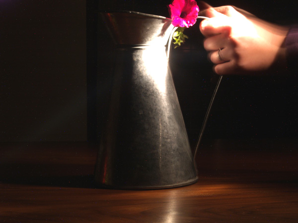

Vorrei dei commenti e consigli visto che è uno dei primissimi scatti.

La sperimentazione certamente c'è.
Cosi ti posso dire che io avrei evitato di tagliare il fiore curando quindi un po di piu l'inquadratura.
Inoltre probabilmente io avrei preferito uno scatto leggermente piu leggibile nelle ombre.

Grazie mille per il commento e il consiglio. Approposito di quest'ultimo volevo chiederti che cosa intendi per il discorso ombre, cioè fare + contrasto tra luce e ombra? purtroppo avevo una pila non molto buona.
Di solito si predilige una pila piccola come fascio o invece una grande?

Ti consiglio di fare molte prove, con diverse luci, dipende dall'effetto più o meno mercato che vuoi ottenere.

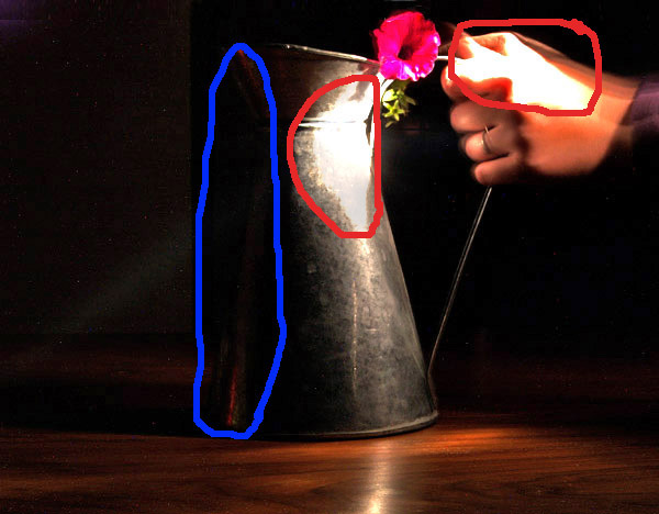

A mio parere dovresti alleggerire il fascio di luce sulle zone segnate in rosso(luci) e aggiungere una fonte luminosa nella zona segnata in blu(ombre)

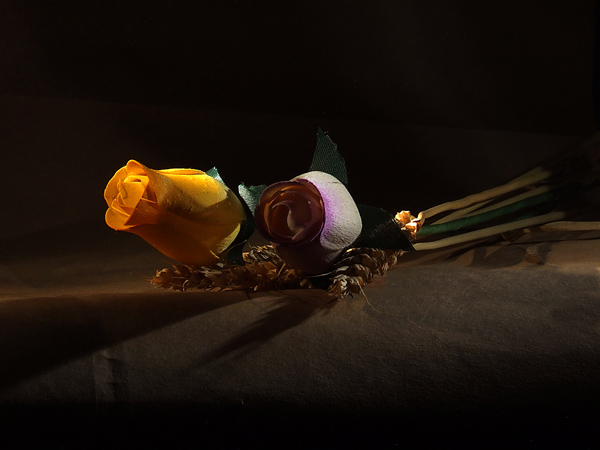

Ecco la mia prima prova, non mi convince molto Mah
