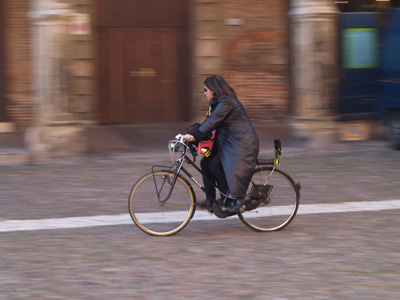

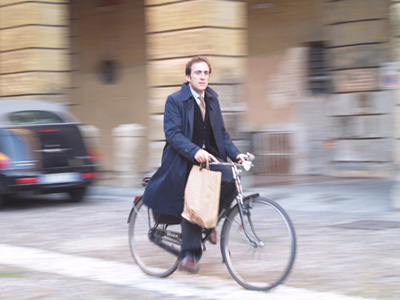

PANNING PRIMI SCATTI
UGHETTA
Iscritto: 02 Ott 2006
Messaggi: 57
MessaggioInviato: Ven 10 Nov, 2006 11:12 am    Oggetto: PANNING PRIMI SCATTI Rispondi con citazione
COMMENTI E SUGGERIMENTI

La seconda mi pare meglio riuscita. Che tempo hai usato?
Tieni conto che il panning sulle persone (che per spostarsi compiono un'azione e quindi muovono il corpo) è più difficile che il panning di oggetti che semplicemente si spostano (tipo le auto).
Mi sembra p.za S.Stefano a Bologna...

MessaggioInviato: Ven 10 Nov, 2006 11:53 am    Oggetto: GRAZIE Rispondi con citazione
Anche secondo me a livello di tecnica è + corretta la seconda, anche se la prima mi piaceva di + come inquadratura.
Tu che ne dici?
Ho usato un tempo di 1/20 direi... non vorrei sbagliarmi...
Tu cosa mi consigli?
p.s. indovinato! è proprio Piazza Santo Stefano

MessaggioInviato: Ven 10 Nov, 2006 1:22 pm    Oggetto: Rispondi con citazione
Sì, è vero. La prima inquadratura è migliore.
Il discorso del panning lo puoi affrontare dal punto di vista strettamente tecnico. E allora è tutta una questione di velocità angolare, nel senso che ad esempio non basta sapere che un'auto si muove a 100 all'ora. Perchè ai fini del panning è molto diverso se questa si sta muovendo su un asse che viene verso di te (scansati!) oppure su un asse perpendicloare al tuo punto di vista (come la seconda bici).
Quindi in realtà dovresti fare una serie di prove per stabilire come fare con alcuni soggetti tipo.
Poi c'è un discorso di "mano". Nel senso che diventare capaci di adeguare il proprio movimento a quello del soggetto è soprattutto una questione di esperienza. Fare e rifare.
Ad esempio c'è chi fa l'errore di seguire per bene il soggetto poi al momento dello scatto si blocca.... Invece dovresti seguire il movimento. Teoricamente dopo l'attimo di buio al momento dello scatto, il soggetto dovrebbe ancora trovarsi nella stessa posizione nel mirino.
