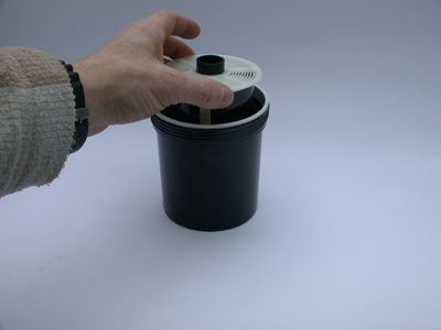

Ecco come si presenta una tipica tank. L'oggetto bianco è quello su cui viene caricata la pellicola

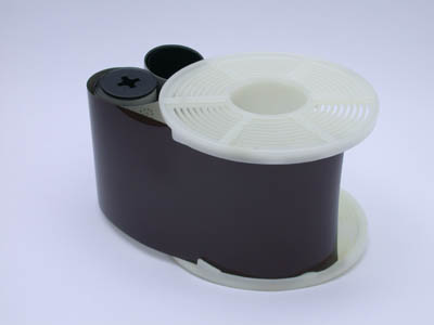

Il caricamento sulla spirale della pellicola avviene tramite movimenti avanti-indietro delle mani. E' molto più facile a farsi che a dirsi!

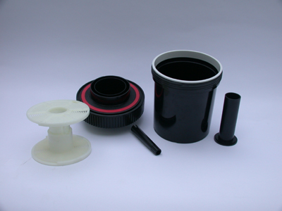

Una volta caricata la pellicola nella tank, quando la riempiamo-svuotiamo la luce può restare tranquillamente accesa, la tank è fatta in modo da non concedere infiltrazioni.

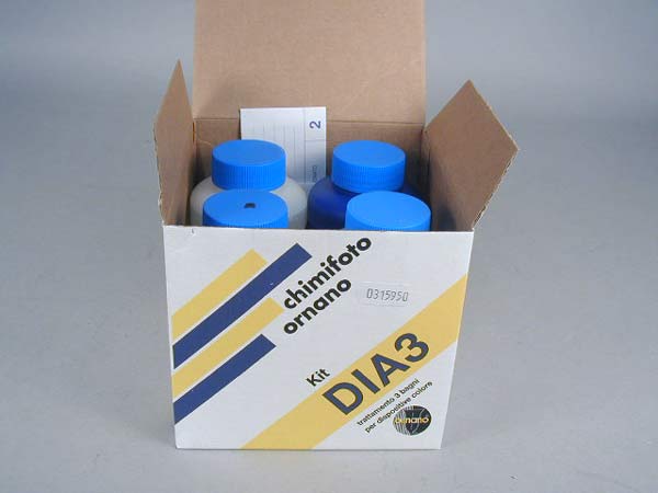

Ecco il corredo per lo sviluppo in 3 bagni della ornano; come si vede qualche bottiglia... e nulla più!

Vorrei segnalare il kit della Ornano o della Kodak che permette lo sviluppo delle dia in soli 3 bagni; non ho mai notato nessuna differenza fra pellicole trattate con il DIA3 (kit 3 bagni) o con il trattamento standard.
Ovviamente se fatto nei dovuti modi.
