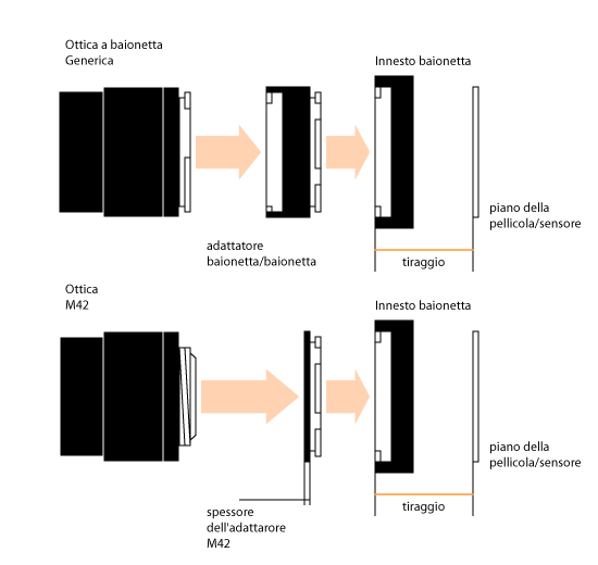

Un po' di teoria: il tiraggio
Il tiraggio e' la distanza che intercorre tra il piano della pellicola ed il bocchettone di innesto dell'obiettivo. E' forse il parametro più importante da considerare quando vogliamo adattare alla nostra macchina ottiche con attacchi non costruiti specificatamente per quest'ultima. Il tiraggio corretto permette infatti di mantenere il fuoco all'infinito senza lenti aggiuntive.
L'M42, attacco a vite diffusissimo negli anni 70 e standard per Pentax Spotmatic, Praktica e Fuji STXXX, ha un tiraggio di 45,46mm. Esiste un parco ottiche estesissimo e la qualità media è molto buona.
Questo significa che tutte le marche che hanno un tiraggio inferiore a 45,46mm possono sfuttare quei millimetri di tolleranza per l'adattatore senza perdere il famigerato fuoco all'infinito.
Minolta AF ha un tiraggio di 44.7mm l'adattatore M42 quindi tollera uno spessore max minore di 1mm.
Nikon ha 46.5mm e non può montare adattatori M42 senza lente interna.
Olympus 4:3 teoricamente può montare tutte le ottiche in commercio dall'alba dei tempi senza problemi visto che ha una tolleranza costruttiva circa 5mm in media. (Quasi 1cm con LeicaR!)
Tornando alle M42 si deduce facilmente che la qualità costruttiva e la precisione di lavorazione dell'adattatore sono fondamentali per non avere problemi.
Altri accoppiamenti estemporanei sono possibili, tipo MD/Minolta AF o K/Minolta AF ma la lente interna di questi adattatori (spesso un vetraccio salvo rarissimi e costosissimi casi) deteriora l'immagine e il gioco non vale la candela.

L'adattatore genera spessore e quindi ha un fattore di moltiplicazione che nel caso dell'accoppiamento baionetta/baionetta (es MD/Minolta AF) può essere incisivo. Generalmente è intorno all' 1.2x.
Proprio a causa degli ingombri relativi delle geometrie delle diverse baionette, tiraggi compatibili che sulla carta non richiederebbero elementi ottici (tipo Pentax K/Minolta AF), nella realtà non possono farne a meno.
Per l'accoppiamento M42/baionetta invece il fattore di crop non è così dannoso e si aggira mediamente intorno al valore di 1.09x.

Come emerge dalla digressione sul tiraggio, la compatibilità della distanza è condizione necessaria ma non sufficiente per garantire il mantenimento dell'infinito.
Facciamo un esempio:
Tiraggio Baionetta A = 44.7mm (Minolta/Sony)
Tiraggio Baionetta B = 45.5mm (Contax/Pentax)
Voglio adattare la lente B per funzionare su A (es. Lente Contax su reflex Sony):
TA < TB Condizione necessaria Ok
TB - TA = 0,8mm --> Ingombro massimo che ho a disposizione per costruire il mio adattatore.
In questo caso la tecnologia consente di ottenere anelli di questo spessore, ma le interferenze meccaniche delle baionette non garantiscono il risultato.
Rimane comunque la compatibilità.
Pertanto la sostituzione della baionetta potrebbe risolvere la situazione.

Il seguente schema illustra gli ingombri relativi negli accoppiamenti baionetta/baionetta, confrontati con il classico M42/baionetta.

Aggiungo il tuo dato! L'adattatore non so se esiste, ma dovendo accoppiare 2 baionette (CY/MAF) 2mm non danno margini di tolleranza addastanza ampi, e la lente diventa indispensabile e il fattore di moltiplicazione pure. Esiste invece l'adattatore CY/EOS e qui viene incontro il diametro del bocchettone EOS che è il più "spazioso" e 1,5mm di tollenanza sono suff.
Stasera aggiungo qualche disegno per spiegare meglio l'arcano!
