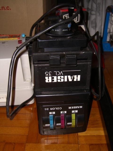

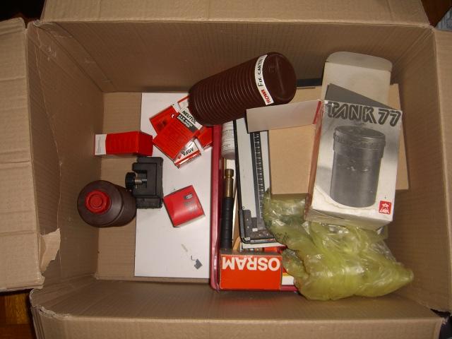

Bene ragazzi, ho trovato un'occasione è l'ho presa al volo: ho recuperato una camera oscura usata Maiale
Vi allego qualche fotoillustrazione...
Nei prossimi giorni darò una bella sistemata e spolverata agli oggetti, anche per vedere se manca qualcosa Imbarazzato
Intanto ho provato ad usare la tank, ed ho subito un piccolo problema da sottoporvi: una volta che la pellicola è stata arrotolata nel rotolo bianco(....com'è che si chiama?), come faccio poi a srotolarla? Very Happy Devo aprirlo? Perchè altrimenti non si sfila e non simpatizzo per la forza bruta...
roba

ingranditore(scusate se è alla rovescia)

Bisogna vedere il tipo di spirale ma aprendo quest'ultima corri meno rischi. Occhio che la pellicola è lunga e si srotola tutta un una volta non sempre in verticale. Wink
