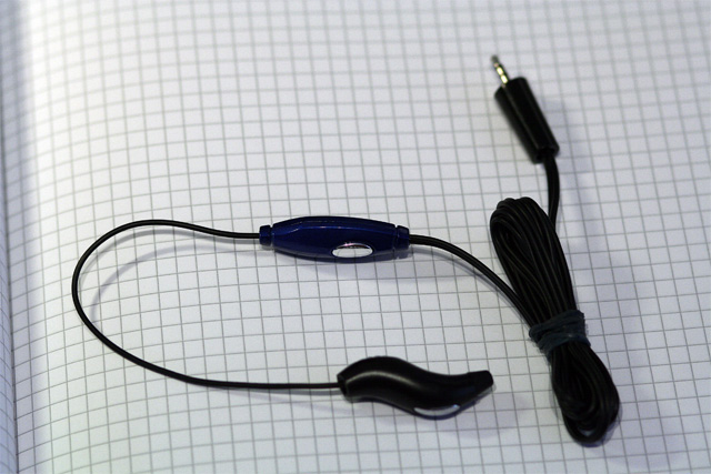

sean67
Iscritto: 26 Nov 2004
Messaggi: 251
Località: Turin
MessaggioInviato: Mer 24 Mgg, 2006 9:17 am    Oggetto: Rispondi con citazione
Io ho "cannibalizzato" un paio di auricolari vecchi (ne ho mezzo cassetto Pallonaro ), e con due pulsanti di risposta faccio tutto.
Il nero fa la messa a fuoco + esposizione, con il blu scatto.
Piccolo ma potente !! Ok!
