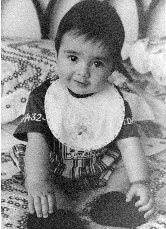

Di questa grana cosa ne pensi?

MessaggioInviato: Mer 31 Gen, 2007 8:55 pm    Oggetto: Rispondi con citazione
Oddio !
E' tanta, ma non è un gran chè.

MessaggioInviato: Mer 31 Gen, 2007 9:04 pm    Oggetto: Rispondi con citazione
Tmax 3200 esposta nell'estate 97 era stata smarrita, ritrovata e sviluppata diversi anni dopo ....

E l'esempio che hai postato più su cos'è? Mi sembra una grana strana.

per quanto riguarda l'immagine che ho postato, come ho già detto si tratta di un Tmax 3200 @3200, esposta nell'estate del 1997, il rullo poi l'avevo smarrito, lo ritrovai diversi anni dopo, lo sviluppo l'ho fatto più per curiosità che altro, è stato trattato con sviluppo Tmax con tempi e temperature standard, 24° - 9 min e 30 sec., il risultato per me è stato sorprendente, l'unica cosa che mi dispiace e che purtroppo in diversi punti si notano delle macchie (in questo caso sul naso), la stampa cmq rende meglio della scansione ... Wink
