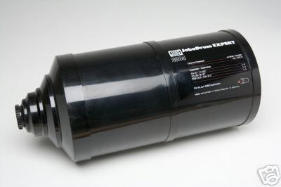

Su un asta eBay ho visto questo oggetto .
Sono interessato allo sviluppo delle lastre 4x5 .
La Jobo costruisce il 3010 che progettato apposta per il 4x5 .
Questa tank sviluppa il 8x10 . Secondo voi riesco a sviluppare il 4x5 ?
O sono obligato a comprare il mod 3010 ?
Il link è il seguente :
http://cgi.ebay.it/ws/eBayISAPI.dll?ViewItem&ih=010&sspagename=STRK%3AMEWA%3AIT&viewitem=&item=200075395088&rd=1&rd=1
Ciao e grazie a tutti .

MessaggioInviato: Sab 03 Feb, 2007 8:08 pm    Oggetto: Rispondi con citazione
Prova a vedere www.jobo.com/jobo_service/us_analog/instructions/instructions_misc_expert_drums.htm - Trovi una tabella, quella per il B/N. Ho provato ad inserirla qui ma non ci sono riuscito (20 minuti!). Da quello che ho capito l'unica è la 3006 che fa sia il 4x5 sia il 5x7. La 3004 sviluppa dal 5x7 in poi. La 3010 solo per il 4x5.
