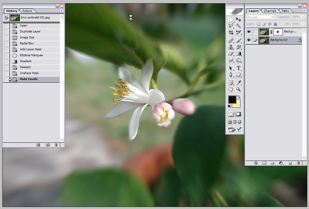

Ti posto un'immagine per farti capire... Wink
 Dimensione:  87.65 KB
 Visualizzato:  File visto o scaricato 2006 volta(e)

Allora...
Partiamo dal punto 3... maschera vettoriale? Yess!
Al lato dell'icona del tuo livello compare una seconda icona bianca ed una catena tra le due ( vedi allegato precedente).
Ora clicca su quella icona.
Seleziona la zona che tu non vuoi diventi sfumata (nel caso precedente era circolare ma questo dipende da quello che tu vuoi fare.. ) con il lazo o il marquee rettangolare od ovale .
Fatto questo hai due possibilità:
1) L'area è una figura geometrica come cerchio o rettangolo
2) L'area è irregolare
Il primo caso è il più semplice. Basta applicare un gradiente ( sia esso circolare o lineare o come vuoi tu.. ) che vada dal bianco al nero.
Ricorda che la percentuale di grigio è la prcentuale della visibilità del livello cui è applicata la maschera. Nero significa 0%, bianco 100%.
Nel secondo caso devi avere un pò di pazienza...
Selezionata l'area di tuo interesse riempila ( ad esempio) di nero.
Ora quella zona sarà completamente trasparente e vedrai il livello sottostante.
A noi però interessa avere una sfumatura e non un contorno netto, quindi dovrai utilizzare con pazienza i vari strumenti pennello, gomma, gradiente fino ad avere il risultato che volevi.
Se non sono stato ancora chiaro non avere remore a scrivere.
Se ti può essere più chiaro ti posso mandare un file PSD in modo che tu possa vedere come è stato realizzato!
Ciao!
Mik
