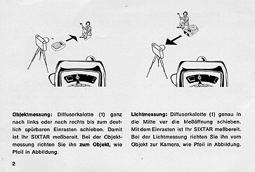

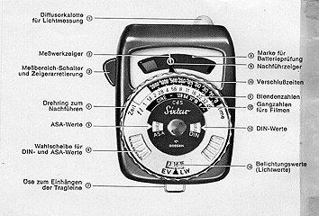

Allora, le foto che posto le ho preso direttamente dal manuale che ho trovato sulla rete.
Io comincerei con queste domande:
-Se, ponendo l'esposimetro vicino la reflex che guarda il soggetto, schiaccio e misuro, cosa ottengo la misurazione della luce incidente? E, da come evinco dalla foto, la cupoletta di plastica bianca deve essere spostata lateralmente. Giusto?
-Mettendo invece l'esposimetro vicino al soggetto, rivolto verso la macchina con la cupoletta di plastica deve guardare la reflex? E in questo caso cosa ottengo, la luce riflessa?
-Perchè allora mi è capitato di vedere fotografi puntare, stando vicini al soggetto, l'esposimetro verso il soggetto stesso? Che misuravano?

Dovrebbe essere esattamente il contrario. Puntando l'esposimetro verso il soggetto con la tendina spostata lateralmente ottieni la misurazione della luce RILFLESSA; ponendoti invece nelle vicinanze del soggetto e puntando l'esposimetro in direzione della macchina ottieni la misurazione della luce INCIDENTE. I fotografi che come dici tu puntano l'esposimetro vicino al soggetto di solito misurano la luce incidente o, in alternativa, effettuano una misurazione spot (richiede esposimetri particolari) su una zona ristretta che può, comunque, essere effettuata anche a distanza.

Esattamente,
la calottina di plastica serve a misurare la luce incidente che arriva sul soggetto e si usa quando metti l'esposimento vicino al soggetto puntandolo verso la fotocamera, se invece vuoi misurare la luce riflessa (dal soggetto) devi spostare la calotta e puntare l'esposimentro verso il soggetto.
In genere, se possibile, si preferisce usare la misurazione in luce incidente (con la calottina montata) per non influenzare la misurazione dalla maggiore o minore rifflettenza o dal colore del soggetto. In questo modo misuri la luce che realmente arriva sul soggetto a prescindere dal colore e della luminanza dello stesso.
