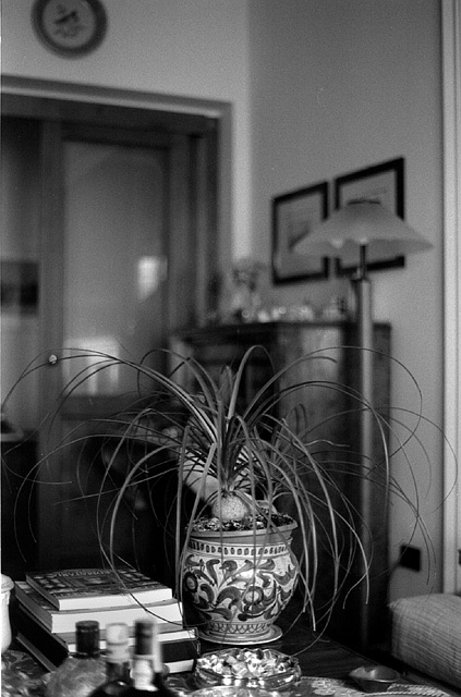

MessaggioInviato: Gio 22 Feb, 2007 1:34 pm    Oggetto: Rispondi con citazione
paoloilchimico ha scritto:
@200 in Rodinal 1+50 non l'ho mai provata.
L'ho appena fatto, ecco la scansione del negativo (scatto stupido, ma volevo provarla a tutti i costi Ops)
Secondo voi com'è il bianco e nero? A me sembra equilibrato. Forse la grana nelle zone fuori fuoco è grossetta, ma non mi dispiace.... a voi?

MessaggioInviato: Ven 23 Feb, 2007 11:50 am    Oggetto: Rispondi con citazione
è buono!
hai ritoccato la scansione?
secondo me è una buona accoppiata pellicola rivelatore.
La sett scorsa l'ho provata @100 in D76 stock. Buon risultato, grigi a iosa in ogni caso, ma grana più fine, forse un po' impastata, non secca come col rod. In stampa devi contrastare assai per avere buoni risultati. purtroppo non ho scanner, appena riesco posto.

La scansione non è ritoccata, ho dovuto solo abbassare i bianchi dei libri perchè il mio scanner buca le alte luci come niente...
