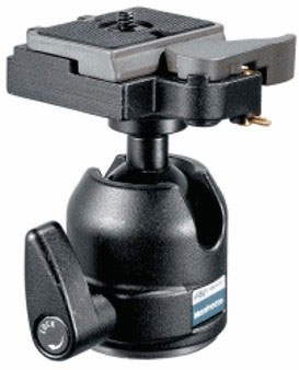

Questa è la 486RC2 (la 484 funziona allo stesso modo) ed ha solamente una leva che blocca/sblocca la sfera quindi quando la leva è sbloccata puoi muovere la sfera in tutte le direzioni.

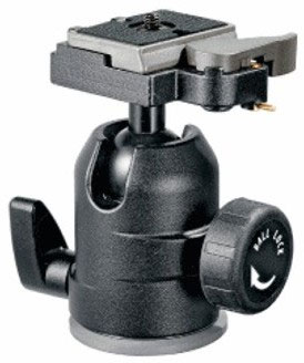

Questa è la 488RC2, la manopola grande (quella circolare) blocca/sblocca la sfera, in pratica ha la stessa funzione della leva della 486.
La leva invece sblocca la funzione panoramica. Il dischettto grigio gradualto alla base della testa rimane fisso mentre tutto il resto gira sull'asse verticale a 360° e ti permette di effettuare delle riprese panoramiche senza scomporre l'inquadratura.

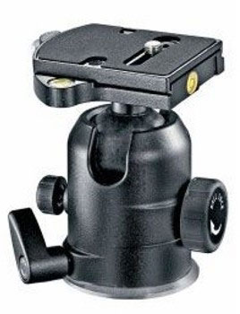

Questa è la 490RC4. Funziona come la 488 ma ha in più la rotellina piccola che serve per regolare la frizione.
