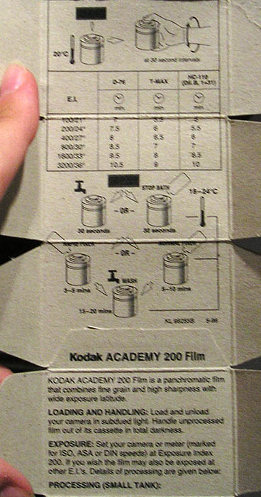

ho aperto solo ora la confezione e ci sono le istruzioni per svilupparla in CO.
siamo sicuri che anche i minilab possono?
 Dimensione:  79.82 KB
 Visualizzato:  File visto o scaricato 914 volta(e)

Roberto Carta ha scritto:
Puoi tranquillamente svilupparla da solo in casa come un normale rullo BN, procurati del Rodinal, diluito a 1+50, 21 min a 20° C, esponila a 200 ISO, la differenza tra farlo da solo o in minilab sta nel fatto che nel primo caso l'immagine sarà formata da argento, nel secondo caso dai copulanti .... Wink
da quanto dice Roberto capisco che posso svilupparla sia in CO che dal minilab, no? preferirei dal minilab perché non ho chimici ora..
