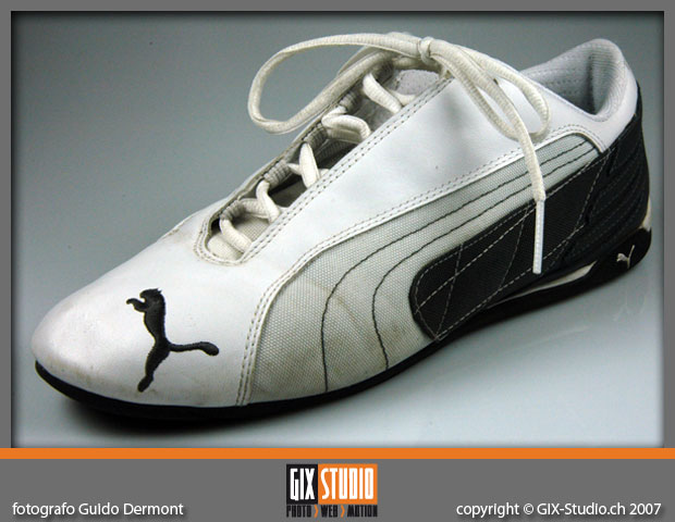

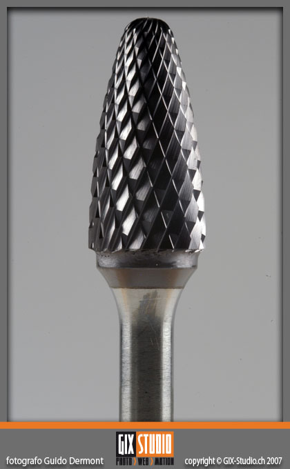

Ciao a tutti.
sto effettuando delle foto di prova sul mio nuovo acquisto, un tavolo da ripresa Kaiser con luci fluorescenti da 5400K°
Il mio problema è il seguente:
il bianco del tavolo, in foto non è bianco ma bensì grigio.Sicuramente è un mio errore...ma non riesco a venirne a capo...qualcuno può aiutarmi?
attached 2 foto con esempipratici del mio problema...
GRAZIE in anticipo
Guido

E' un problema di esposizione.
Prova a prendere un esposimetro esterno (se ce l'hai) e fai la tua misura, a quel punto il tavolo dovrebbe diventare bianco.
Se non hai l'esposimetro esterno e usi quello della macchina, ricordati che questo funziona sulla luce riflessa, quindi tenderà a esporre per il grigio medio, sottoesponendo (di fatto) tutto ciò che è più luminoso del grigio medio, quindi rispetto a quanto ti dice la macchina, sovraesponi di uno o 2 stop.
Poi, il setup della luce ha la sua importanza.
Nel caso della scarpa, il bianco della scarpa sembra essere piuttosto ok, ma immagino che tu avessi la luce piuttosto vicina al soggetto. Vista la differenza tra la scarpa e lo sfondo, mi viene da pensare che la luce fosse vicina, quindi il rapporto delle distanze tra sorgente/scarpa sorgente/sfondo arriva ad essere tale da diminuire di uno stop la quantità di illuminazione.
Quindi, tieni la lampada ad una certa distanza dal soggetto, in modo che i rapporti di cui sopra siano pressochè simili, in modo che l'esposizione si mantenga circa la stessa.
Tutto questo con una sola luce, se ne hai 2... la seconda mettila sotto al plexiglas e sovraesponi. Viene bianco per forza.

Perfetto, grazie, stasera mi rimetto all'opera e ti faccio sapere i risultati!
Proverò sia con l'esposimetro esterno che con la sovraesposizione in macchina Smile
In effetti, la luce (2 lampade fluorescenti su ambo i lati del tavolo) era vicina al soggetto.
Per intanto, grazie mille per la tua pronta ed esaustiva risposta!!!

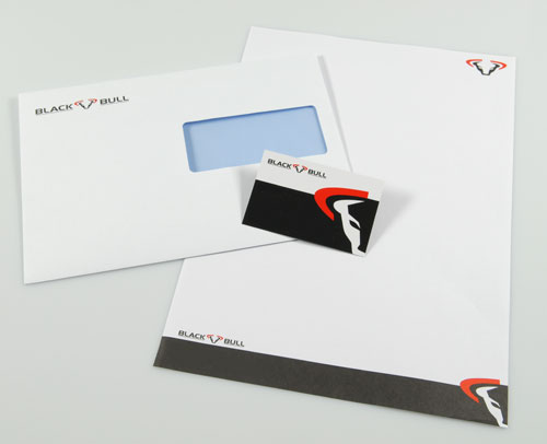

faber, ti ringrazio molto.
Ho in parte risolto il problema...dovendo fotografare del corporate design (con una forte dominanza di bianco ho seguito i tuoi consigli.
Mancandomi la luce per lo sfondo da piazzare sotto il tavolo ho allontanato le luci sopra, aumentato l'esposizione manualmente ed il risultato è decisamente migliorato. Ottengo un grigio molto chiaro, ma va bene, moooolto meglio di quello degli esempi sopra Smile
grazie!!!
Risultato allegato, graditi anche commenti e critiche se del caso Smile
sto imparando...

Nella foto che hai postato lo sfondo rimane più scuro a causa di una riflessività minore rispetto alla carta.
L'unico modo per migliorare (l'unico che conosco io, poi magari ce ne sono altri) è quello di illuminare da sotto.
Tanto per fare un esperimento, proverei ad illuminare da sotto, poi un bel riflessore sopra l'oggetto per usare la luce da sotto per illuminare anche da sopra... non so se mi sono spiegato.
Qui sì che puoi avvicinare quanto più possibile il riflessore all'oggetto, per guadagnare luce.
Il risultato dovrebbe essere:
Sfondo bruciato (e quindi bianco) e oggetto esposto in modo corretto. Okkio a non bruciare troppo lo sfondo, rischi di avere del fringing o delle aberrazioni cromatiche troppo marcate.
Boh, io ci proverei.
