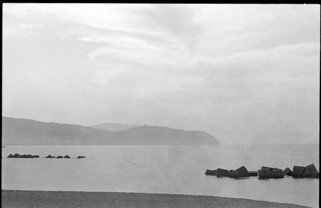

...Impercettibili osservando il negativo, ma si possono ben vedere una volta scansionato (non parlo delle macchie di polvere)... si possono vedere sul mare e sul cielo... che si tratti di reticolatura? Purtroppo in questo periodo dell'anno l'acqua corrente esce a 24°, è c'è stata una differenza di ben 4° tra bagni di sviluppo e di arresto (i bagni di sviluppo li ho portati a temperatura usando acqua messa in frigo Ops, per l'arresto ho usato acqua corrente)..
ecco l'allegato Triste
edit: leggendo e documentandomi un po' mi pare di capire che la reticolatura NON si presenti così..allora che roba è? Triste

Reticolatura non direi proprio, più che altro mi sembra qualcosa tipo agitazione sbagliata... come hai eseguito lo sviluppo?
La reticolatura comunque si ottiene con differenze molto più alte di temperatura, non di 4 gradi... Smile

lo sviluppo l'ho eseguito con Rodinal 1+50 a 11 minuti, agitando per i primi 30" e poi 10" ogni minuto (con i canonici 4 ribaltamenti in 10")...
ho notato che una parte della guida della spirale è rotta (non vi so spiegare come Ops), possibile che la pellicola si sia avvolta male?

Che pellicola era? Mi sembra strano quegli aloni siano dati dalla pellicola arrotolata male, non è che magari era andata a male la pellicola o... il rodinal?

La pellicola è una HP5, non l'ho comprata nemmeno tanto tempo fa. Invece il Rodinal mi incuriosisce un po', perchè da quando l'ìho comprato è passato da una colorazione marrone a una leggermente più rossastra.

Potrebbe essere anche il Rodinal, da quanto era aperto?
In realtà il Rodinal è uno sviluppo che dura moltissimo, anche quando è bello scuro funziona... ma se è fresco non è trasparente?
Forse è proprio lui il colpevole, potrbbe aver preso aria e ... se ce ne hai ancora molto fai un pezzetto di prova prima di sviluppare cose importanti!

Penso che la colpa sia proprio della spirale, che ha tenuto troppo vicine le spire della pellicola, non consentendo una buona distribuzione dello sviluppo .... Rolling Eyes

Non hai sciacquato bene spirale e tank dopo l'ultimo imbibente e ha fatto schiuma. Oppure hai usato acqua frizzante Wink

A me pare sia un negativo sviluppato male, a chiazze, come se:
1 La pellicola avesse una temperatura molto diversa dal resto.
2 Il rodinal non fosse stato ben rimescolato prima di metterlo nella tank.
3 Abbiamo già visto 'sto effetto tanto tempo fa qui e come dice Paoloimp era risultato tank con vecchio imbibente.

Effettivamente ricordo che al momento di svuotare la tank dopo il bagno di sviluppo, c'era qualche bollicina che non mi convinceva. Credo che abbiate ragione Trattieniti

Con Tank pulito (lo sciacquo sempre a fondo e asciugo immediatamente dopo l'uso) spesso ho anche io della schiuma nella fase di sviluppo, soprattutto se agito alla Kodak
Ma mai avuto un problema del genere.

Scusate eh, ma Paolo ed io non stiamo parlando di imbibente alla fine del trattamento ma di tank sporca di imbibente, ciao.

Peccato che l'imbibente che resta attaccato alle pareti della tank e che poi pare dia questi problemi sia lo stesso del lavaggio finale, perciò più ne metti e peggio è, se non lo elimini, io prima usavo l'imbibente Ornano, ma non ne ho mai messo più di 0,5 cc per 300 cc d'acqua, in queste condizioni ha sempre svolto bene il suo compito senza darmi problemi, anche lasciando asciugare la tank all'aria senza risciacquarla, attualmente invece uso alla fine una soluzione fatta con il liquido di lavaggio finale dei minilab che funziona egregiamente ... Wink

Cmq a mio parere se hai l'acqua a 24° ti conviene sviluppare a quella temperatura, riducendo i tempi, inoltre l'acqua per l'arresto è meglio non usarla, non serve praticamente a nulla, ci mette troppo tempo ad arrestare ... Wink

Scusate (un po OT) ma la reticolatura non avviene per sbalzi a temperatura più bassa di quella di processo? Al massimo, ma non è questo il caso, per lavaggi a temperatura più alta c'è pericolo di distacco dell'emulsione. Mi pare.

Infatti la reticolatura non ha nulla a che fare con la foto di cui sopra. Inoltre a 24° hai un ottimo lavaggio senza pericoli di sorta
