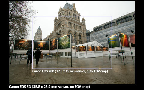

E' proprio questo che non mi è chiaro: come dici giustamente tu, l'immagine APS non è altro che un crop del FF. Quindi perchè dovrebbe essere ingrandita rispetto al FF? In realtà dovrebbe essere solo un'area più ristretta della stessa immagine, quindi non è un ingrandimento.
Almeno questo è quello che avevo capito dall'immagine in allegato presa nella sezione obiettivi.
Ho comunque fatto la prova suggerita da marklevi: 8 foto su soggetti statici a mano libera con zoom a 300mm e tempo 1/320. Tutte perfette.
 Dimensione:  46.73 KB
 Visualizzato:  File visto o scaricato 308 volta(e)
però forse qui entra in gioco una variabile spesso sottovalutata: la densità di pixel del sensore...
una 5d ha 12mp su 24*36mm
se da questa immagine ritagliamo l'equivalente campo inquadrato da una aps.c rimaniamo solo con 5mp.
la tua 350d ha 8mp. quindi in quella inquadratura leggerà parecchi dettagli in +.
forse questo potrebbe portare ad una maggior necessità di tempi + veloci per evitare il mosso...

In effetti a questo non avevo pensato. Mi studierò un pò di teoria sui sensori.
