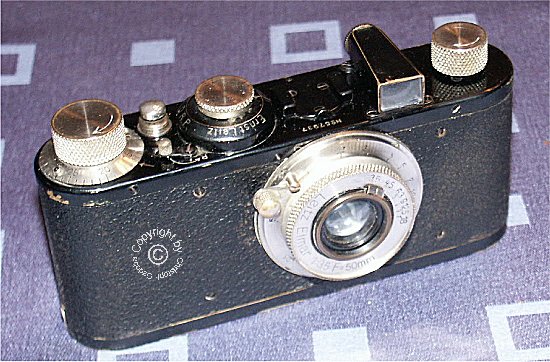

Mi è capitata una strana leica a vite
ser 35122 (1930) ma dovrebbe essere una leica 1 senza telemetro, invece questa ha il telemetro e pure i tempi lunghi
Anche il caricamento è per me nuovo, dal momento che il rocchetto NON è estraibile... sono riuscito comunque a caricarla
I tempi sembrano ok, ed anche tutto il resto, bella la smaltatura vecchio stile...

Grazie Luca, non è proprio lo stesso modello
La leica di newoldcamera è verniciata grigia ed è del 1942 (la mia del 1930)ed è molto rara
A me però piace più nera come la mia... Smile

Hai ragione... mi ero confuso col numero di serie... non mi ero accorto che la tua era a 5 cifre.
Interessante, anche perchè non mi era mai capitato di trovare una "I" col telemetro. Chissa...
Comunque trovo che la laccatura nera sia il massimo per una Leica.
L'idea di consumarla usandola è molto romantica.
Complimenti, anche dalla mia IIIf Wink
Luca

non è un po' farlocca? mi sembrano strane quelle particolarità, e la sverniciatura mi pare fatta ad arte, visto che i manettini paiono nuovi...

Devo dire che quando l'ho vista ho avuto la stessa impressione di n_u, non è che è stata modificata magari da leica stessa, ho letto che lo facevano e ne tenevano traccia nei registri, o da qualche proprietario, i comandi sembrano più recenti del resto del corpo io farei un supplemento d'indagine.
Complimenti comunque è molto bella.
I manettini sono nickelati, con l'uso si possono solo lucidare, mentre la laccatura con l'uso si consuma e si deteriora...
La vernice se ne va dove è maggiore il contatto con il palmo e le dita...

alechino ha scritto:
Ciao Mauro
boh, io penso che invece anche sotto i manettini si dovrebbe vedere il giallo/oro. come in questa macchina: http://cgi.ebay.it/ws/eBayISAPI.dll?ViewItem&item=250136756206&ru=http://search.ebay.it:80/250136756206_W0QQ_trksidZm37QQfromZR40QQfviZ1
è una cosa che si vede spesso nelle macchine vecchie, mi pare.

Ho capito, i miei possono esser stati sostituiti, anzi mi sembrano cromati non nickelati, ma la macchina che hai indicato è mooolto strana, con i manettini consunti in quel modo e la laccatura perfetta quasi intonsa...

bisognerebbe verificare la serie e le caratteristiche di produzione consultando qualche libro specializzato.
L'indizio più interessante però mi sembra il rocchetto fisso.
Questo mi fa pensare ad un uso specialistico, o ad una modifica per tale uso.
Comunque tra le Leica a vite, come per le M, ci sono macchine eseguite su ordinazione specifica, macchine up-gradate su richiesta eseguite direttamente dalla casa, macchine per mercati diversi e diverse specializzazioni... etc... e macchine che sono state restaurate da specialisti... laccature comprese.
Potrebbe essere benissimo un'originale.
Dagli anni '30 ad oggi ne sono successe di tutti i colori!

Novità, forzando parecchio, a rischio di romperlo, son riuscito ad estrarre il rocchetto ricevente... Smile Tutto ok

O hai tra le mani un piccolo tesoro oppure una Zorki tarocca.
dierei la seconda Very Happy
Purtroppo ne ho viste veramente tante nei mercatini di zorki "nobilitate" nei modi più diversi.

Le zorki le conosco, questa non gli assomiglia neanche un po'
Quella che hai trovato non si vede troppo bene ma mi sembra perfettamente originale Wink

Guarda che quella è una Fed 1 cammuffata da Leica II d'oro, e si vede.
Poi, di Leica II d'oro non ne sono mai state prodotte.

Quella nella foto è perfettamente originale. Era per far vedere a cosa corrispondeva il numero di matricola.
Riguardando i vari modelli la tua assomiglia ad una IIIa ma la storia del n° di matricola così basso non mi torna proprio, anche per come è scritto.
Effettivamente per essere una fed/zorki taroccata di lavoro dentro ne avrebbero fatto parecchio, rimango comunque mooolto scettico.
Spero di sbagliarmi.

Alla leica erano soliti di "aggiornare" i vecchi modelli (mantenendo la vecchia matricola)
Alla mia hanno aggiunto il telemetro ed i tempi lunghi e cambiato tutti gli elementi nickelati sostituendoli con altri cromati
Probabilmente hanno anche riverniciato tutto, ma sono modifiche fatte dalla casa madre Wink (i russi non sono in grado di fare un simile lavoro, la macchina ha un suono silenziosissimo tra l'altro)
Ciao Mauro

Si, sò che aggiornavano i vecchi modelli, del tuo però avrebbero reciclato solo il corpo, le tendine, il rocchetto e il fondello.
La calotta e tutta la parte meccanica dei tempi e dello scatto (cervello, occhi, cuore) sarebbe stata sostituita.
Mi suona strano perchè a questo punto non mi sembra un grande affare.
