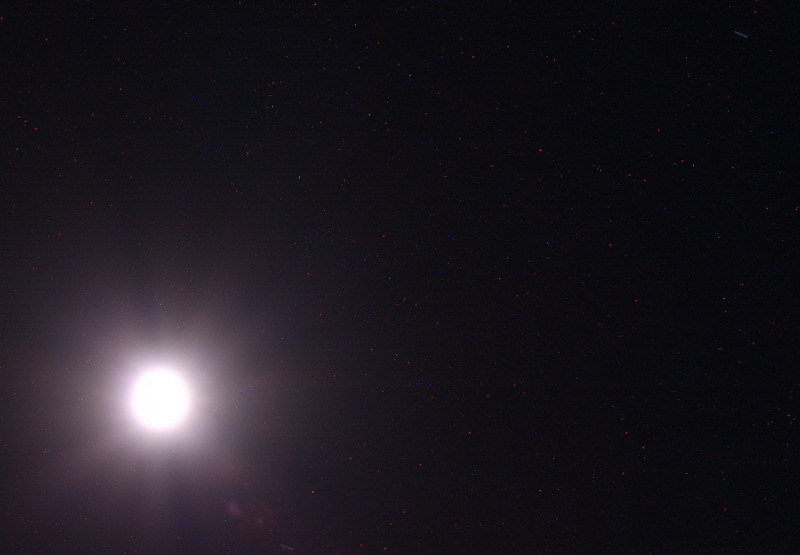

Ciao a tutti, vorrei segnalarvi un problema che mi preoccupa un po': scattando foto notturne e soprattutto con tempi di esposizione abbastanza prolungati l'immagine si deturpa notevolmente con la comparsa di molti pixel colorati nelle zone d'ombra... Mah non mi sembra affatto normale, forse che il sensore sia danneggiato? Che razza di difetto è ed eventualmente come potrei risolverlo? Grazie mille a chi potrà darmi una risposta... Rolling Eyes
Ecco il terribile risultato: ingrendimento di un pezzo di cielo notturno

se hai la riduzione del rumore spenta credo sia normale. Sono pixel che si riscaldano con pose lunghe

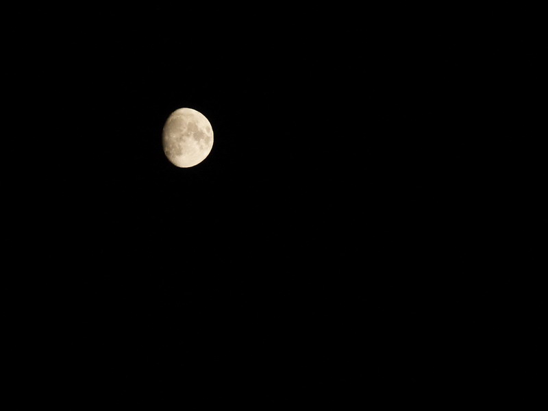

A tempi più veloci nessun problema...

...anche se in realtà aumentando molto il valore gamma sulla medesima foto salta fuori lo stesso disturbo, pur più ridotto... Trattieniti

Grazie TestaPazza in effetti non avevo provato con la riduzione del rumore attivata... vedrò che risultati offre. Smile

Eh sì pare che il disturbo sparisca... almeno a una prima prova veloce; abbastanza stupido a non pensare subito a quella funzione... Imbarazzato dunque posso stare tranquillo?
Grazie CIAO

credo tu possa stare tranquillo. in ogni caso io terrei spenta la riduzione del rumore. In fin dei conti sono pochi pixel e col timbro clone o con un programma apposito te ne liberi facilmente, mentre inserendo la riduzione ti mangi un po' di dettaglio

E' normale in tutti i sensori CCD : con pose molto lunghe alcuni pixel si "eccitano" e saltano fuori. Essendo sempre gli stessi per ogni sensore è sufficiente fare quello che in astrofotografia è definito dark frame (ossia uno scatto con il sensore copreto) con lo stesso tempo di posa e poi sottrarlo all'immagine originale, togliendo la grande quantità dei puntini colorati. E' esattamnete quello che fa la funzione noise reduction della E-500
