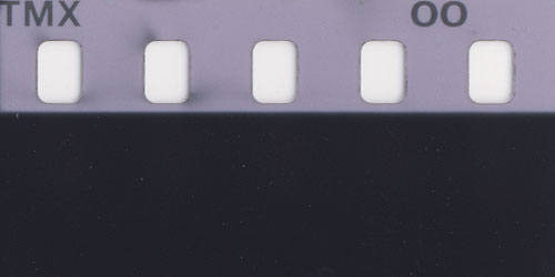

Ho sviluppato ieri una T-Max 100. Il fissaggio è stato tenuto 6 minuti, ma la pellicola è venuta fuori con una dominante viola (vedi allegato). Mi ero già letto molti post sull'argomento pellicole tabulari e quindi avevo deciso di fissare per il tempo massimo consigliato da Ilford, vale a dire 5 minuti (alla fine sono stati 6). Evidentemente non è stato sufficiente.
A questo punto due domande:
1) la prossima volta? 10 minuti? C'è rischio di danneggiare la pellicola?
2) Quanto durerà questa pellicola? Fra un anno non si vede più niente?

Puoi tranquillamente allungare il tempo del fissaggio senza correre nessun pericolo.
Certo se lasci la pellicola a bagno per tre giorni rischi di non trovare manco l'acetato LOL
Comunque la dominante viola è una particolarità di alcune pellicole e non da alcun problema in stampa.
L'importante è che non ci siano aloni e che la pellicola appaia sviluppata e fissata correttamente, e da quello che vedo nell'allegato mi sembra tutto a posto.
I numeri sono leggibili e netti senza sbavature e la parte attorno e ben trasparente, dunque . . . tutto Ok!

Non ti preoccupare, le tmax hanno una dominante violacea nel negativo fissato, questo non influisce sulla stampa, l'importante è che tu abbia tutto sul negativo.
Cmq le tmax le ho tenute tranquillamente per 10 min nel fix. Più le tieni e più si schiariscono.
Buona stampa ora! Ok!

La mia preoccupazione è, come ho detto, non tanto la dominante in sé, quanto la paura che la pellicola si rovini dopo poco tempo (2-3 anni ad esempio). E' una paura fondata?
@impressionando: chiedo scusa ma nella mia ignoranza credevo non fosse importante. Ho usato Ilford Rapid Fixer diluito 1+4 come da libretto di istruzioni.

E' importante perchè ci sono fix che con le tabulari fanno un po' fatica, soprattutto se non freschi. Ma no è il caso del rapid fixer.

io le t-max le ho tenute pure 30 minuti nel fissaggio..... anche la delta 400...

30 no... ma 15 tutti con le tabulari.

Esagerato!!!
Così comincia ad indebolirsi visibilmente.
Agefix 1+5 10 minuti con le Tmax, le Delta sono più morbide.
Se non si vuole aumentare il tempo è sufficiente fissare a 24° anziche 20°.
