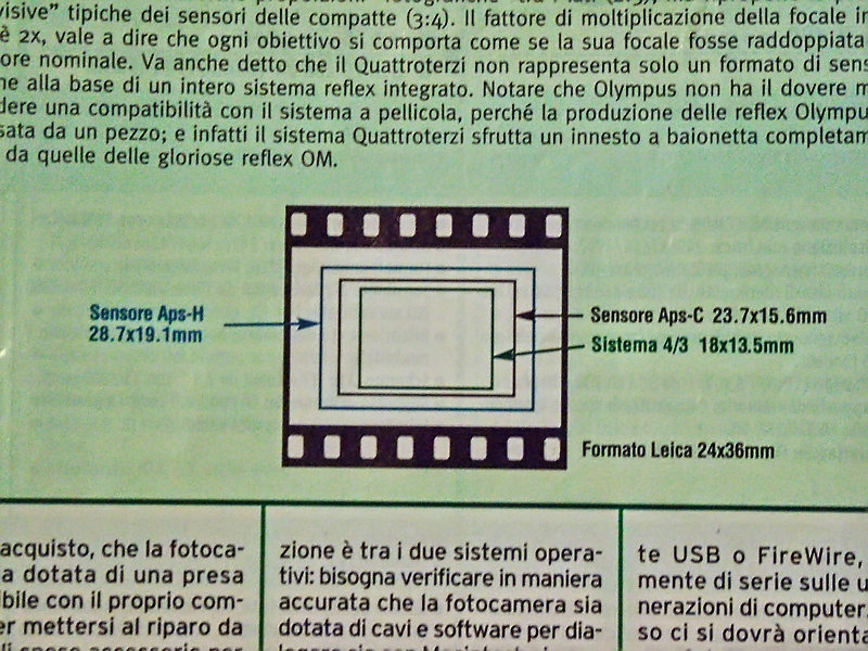

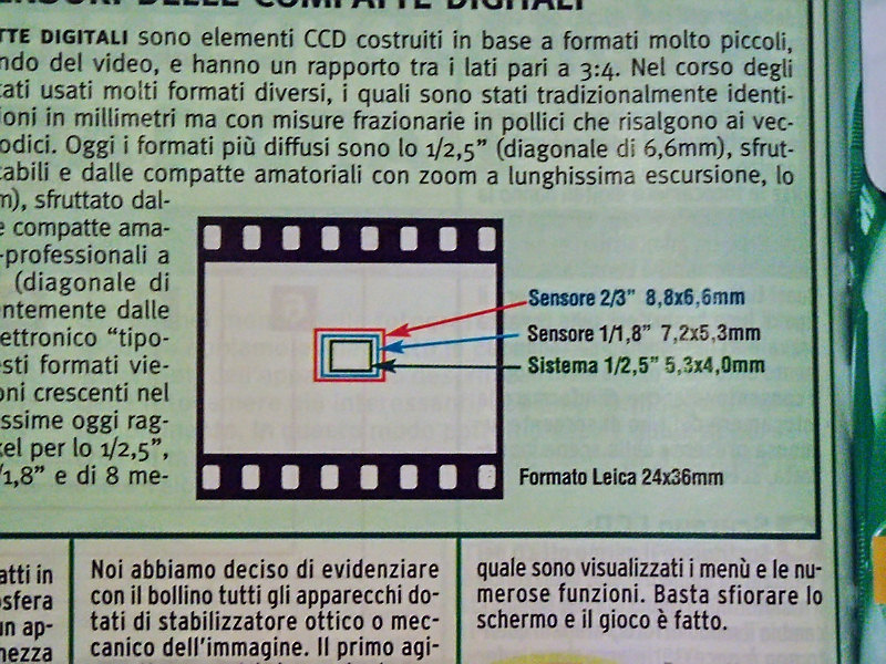

Inviato: Mer 04 Lug, 2007 2:52 pm Oggetto: |
ecco quello che mi avetechiesto....considerate che sono foto scattate in fretta e furia e compresse
