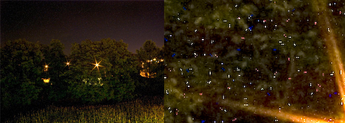

approfitto di questa discussione per chiedere un parere inerente al topic.
ho fatto una prova, esponendo 30 minuti in funzione bulb, e quello che vedete nell'allegato è quello che ho ottenuto. a destra potete vedere un crop al 100% dello scatto, mi sono stupito di tutti quei pixel (l'immagine è tutta così) che non c'entrano niente...
cos'è successo? per evitare questo problema bisogna procedere come detto da FotoFaz?
A 30 minuti anche il sensore più stabile comincia a dare i numeri Very Happy
Le fotografie astronomiche sono date da somme di scatti successivi proprio per ridurre il rumore generato, ed eliminare per sottrazione quello che si presenta.
Quello che ti chiedo io è perchè hai usato 30min come esposizione per una foto che vista così non li richiedeva (però così ne vedo davvero poca, quindi la mia domanda potrebbe non avere senso).
beh il soggetto è insignificante, era solo una prova che ho fatto dalla finestra di casa, siccome avevo visto altre foto del genere, e ricordo bene che erano 30' di esposizione. boh, magari è la mia 400d che fa difetto!
dimenticavo, il diaframma era completamente chiuso e impostata a 100 asa.
farò altre prove con varianti di diaframma e asa, poi son curioso di seguire il tuo consiglio... peccato che non ho il telecomando a filo ma solo quello IR.. andrò a scattare ogni 4'!
grazie mille, se si può posterò le prove successive..

atroce dubbio.... sempre riguardo al mio test postato in precedenza... potrebbero essere hot pixels? o è una cosa "normale"?
